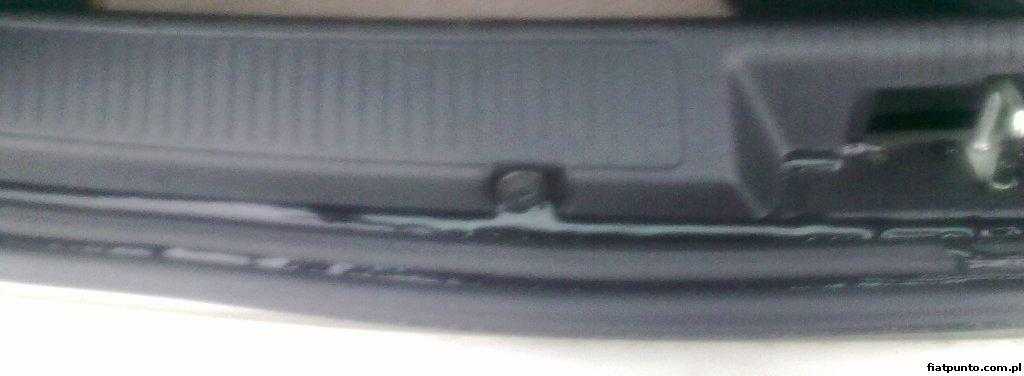

Najpierw demontaż poszycia tylnych drzwi, następnie spora ilość autokitu od wewnętrznej strony na uszczelkę. Robiłem to latem podczas urlopu i nie miałem silikonu a chyba byłby bardziej odpowiedni. Wtedy był to etap poszukiwań miejsc którymi mogła się woda dostawać do środka, niestety zostało tak do dzisiaj - ale już nie zalewa.

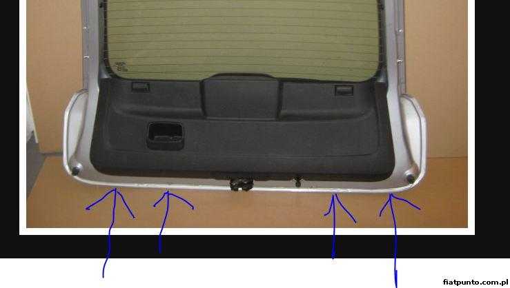

Od wewnętrznej strony, na wysokości szyby. Blacha tam jest zawinięta na wewnętrzny profil ale w moim GP jest tam spora szczelina z jednej strony. Najwięcej wody chyba jednak leje się przez trzeci stop. Widziałem jedno GP na parkingu wewnętrznym BOSMALu to miało pod tą lampą założoną uszczelkę.

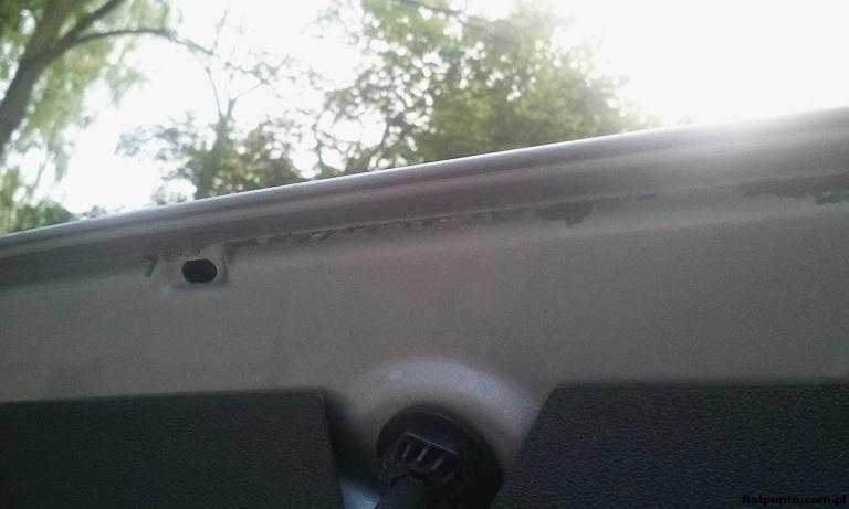

A silikonu stykającego się do karoserii nie jest za wiele. A mianowicie. Oś tylnej wycieraczki to przecież plastik i szkło, prawe światło to plastik, guma z wiązką (silikon jest w środku tak zebu kropla nie sączyła się po wiązce. Silikon styka się z blachą tylko w klapie a dokładnie między szybą a klapą (ciekło przez klej szyby). Tam jest go dużo bo miejscami 5 mm. Dodam, że auto ma już 9 lat więc zanim skoroduje klapa to pewnie całe już trafi na złom. A między silikonem a blachą jest jeszcze kilka warstw lakieru.
Dodatkowo w klapie wywierciłem 4 otwory żeby woda swobodnie się wylewała. Za gumowymi odbojami oraz w górnych rogach. Oczywiście od środka.
Dodatkowo mam plan uszczelnienia zamkniętych przestrzeni. Użyje do tego "konserwacji do profili zamkniętych" w sprayu z wężykiem 60 cm i dyszą truj kierunkową.
