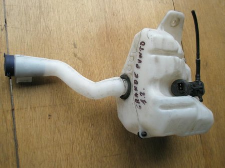

mam problem ze spryskiwaczem tylnej szyby w Grande Punto. otóż, słychać że pompka pracuje, ale nie wyrzuca płynu na szybę. początkowo myślałem, że to wina padającego śniegu i mrozów oraz letniego płynu którego resztki zostały w zbiorniku i przewodach i że spryskiwacz po prostu przymarzł, ale teraz temperatura jest na plusie a spryskiwacz jak nie działał, tak nie działa.
w związku z tym mam pytanie, czy ktoś mógłby mnie oświecić którędy jest wyprowadzony ze zbiornika wężyk do spryskiwacza tylnej szyby ? podejrzewam, że mógł się np. zsunąć... pod maską mam dosyć ciasno i wężyk do przedniej szyby widzę, ale za cholerę nie mogę znaleźć tego od szyby tylnej :E

nie no, do środka raczej nie leci... bardziej obstawiałbym że przy samym zbiorniku coś się stało. już wyjaśniam dlaczego :E jak nadeszły mrozy chciałem się pozbyć reszty letniego płynu ze zbiornika, a że byłem akurat u kumpla który posiada taką dużą strzykawę z wężem, to zaoferował mi swoją pomoc :P wąż w tej strzykawie był dosyć gruby i ciężko było go wsadzić do zbiornika z płynem. mam wrażenie, że wtedy coś się stało.
A nie prościej było odłączyć wężyk od trójnika pod maską i "wypsikać" płyn do butelki ?? (na podniesionych wycieraczkach oczywiście) :)

1. Jedno jest pewne, pompka jest jedna.
2. Jeśli słychać, że pompka pracuje (czyli silniczek w niej) to teoretycznie jest dobra. No chyba, że fizycznie w środku została np. zatkana część, do której jest podłączony wężyk tylnej wycieraczki.
Najlepiej byłoby samemu do tego się dostać i popróbować, np. zamienić wężyki miejscami, lub po prostu odłączyć wężyk tylnej szyby i zobaczyć czy płyn "psika" w momencie użycia tylnej wycieraczki. Natomiast jeśli uważasz, że nie jesteś w stanie sam tego zdiagnozować to pozostaje Ci tylko mechanik, w każdym razie pompka jest tylko jedna, ja nie wiem jak to jest konstrukcyjnie rozwiązane, ale jedna pompka w zależności od "otrzymanego sygnału" pompuje płyn w jeden lub w drugi otwór wylotowy.

dzięki, takiej odpowiedzi oczekiwałem :) rozwiałeś część wątpliwości. problem niestety jest taki, że od góry nie ma szans żeby dostać się do czegokolwiek, a nie mam też możliwości żeby wjechać na kanał i popatrzeć na to od spodu. tak czy owak, wychodzi na to, że muszę podjechać do innego mechanika.

O ile sie nie mylę (nie robiłem tego w tym samochodzie) dostać się do niego możesz odkręcając nadkole.

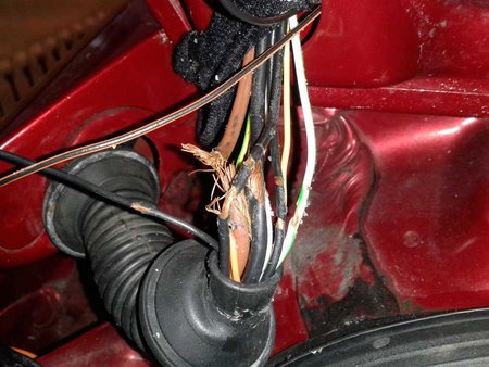

Zdecydowanie wężyk. Przy okazji warto obejrzeć przewody w tym miejscu pokazanym na zdjęciu.
a gdzie to dokladnie ten kawalek jest?? miedzy dachem a klapa bagaznika??
