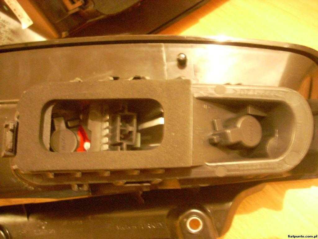

ok no ja mam tylne lampy z evo dostałem i bym z chęcią zamienił w grande , ale na elektryce sie wcale nie znam :( czy ktoś podjoł by sie wymiany lamp oczywiście odpłatnie okolice łodzi , lub jakiś schemat :D

dałem to do przetłumaczenia google ,ale wyszły takie głupoty że maskara ,generalnie jest w Evo inna wtyczka i dodatkowy przewód ponieważ tylko stopy są diodowe ,a że stopy są diodowe to w GP wyrzuci błąd na kompie i oni tam przerabiając tą wtyczkę dodają dodatkowy przewód z jakimś opornikiem i wtedy komp nie burzy się ,ale generalnie to nie kapuje do końca :E

własnie stopy i kierunki to zwykłe żarówki chyba a postojowe to diody zobacz na zdjęciu

tak masz racje źle przetłumaczyłem :E

Image no lampeczki są i czekają na opornik został zamówiony bo w sklepie nie mieli takiego 50w 15 om

a ten lewy pin (blaszka) to jest oryginalnie zgięta czy to należy do przygotowania ??

sam go zgiąłem tak opisują na forum włoskim żeby tak zrobic :E
[ Dodano: 18 Maj 2010 13:29 ]
pieron kurde a może być coś źle przetłumaczone ? :shock: no podłamałeś mnie
