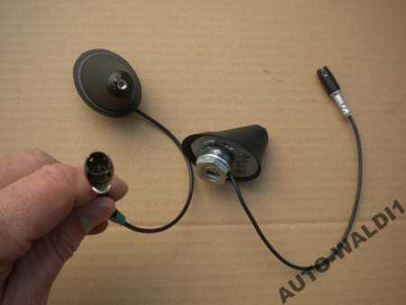

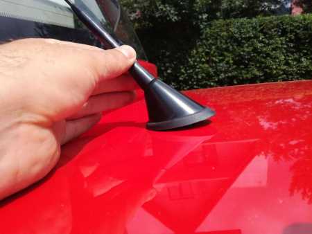

Hmm... troche dziwan ta uszczelka z aukcji, na tym co mam na podmianke dla siebie siedzi taka:
(Na zdjeciach jest oryginal fiatowski z grande punto.)

to co masz to chyba nie jest od gp
w każdym gp i moim jest taka antena (zresztą w prawie każdym jest sparciała ta uszczelka )

Jak najbardziej moja tez jest z GP... tylko ze moja jest z wersji pod antene z GPS'em bo mam nawigacje (Blue&Me Nav)... to pewnie dlatego wyglada to inaczej.
Co by nie bylo, wymiana bedzie przebiegac tak samo, daj znac jak poszlo.

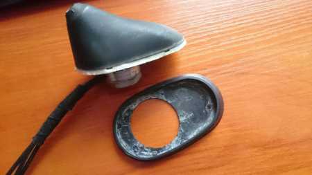

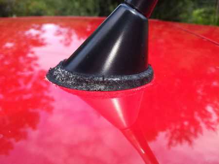

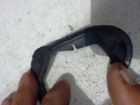

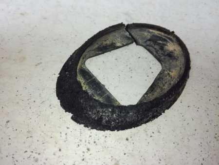

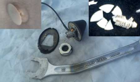

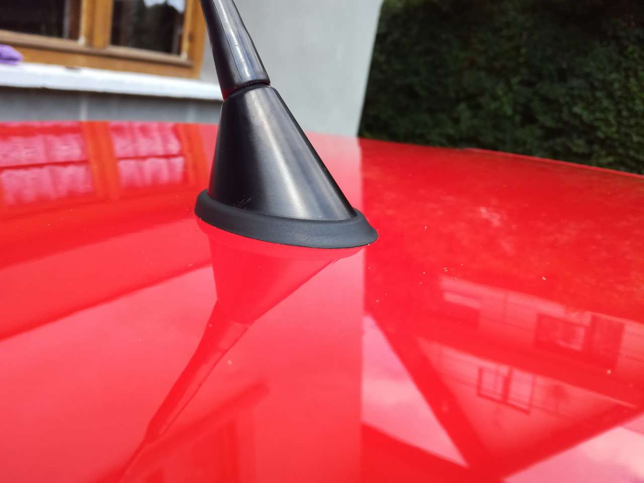

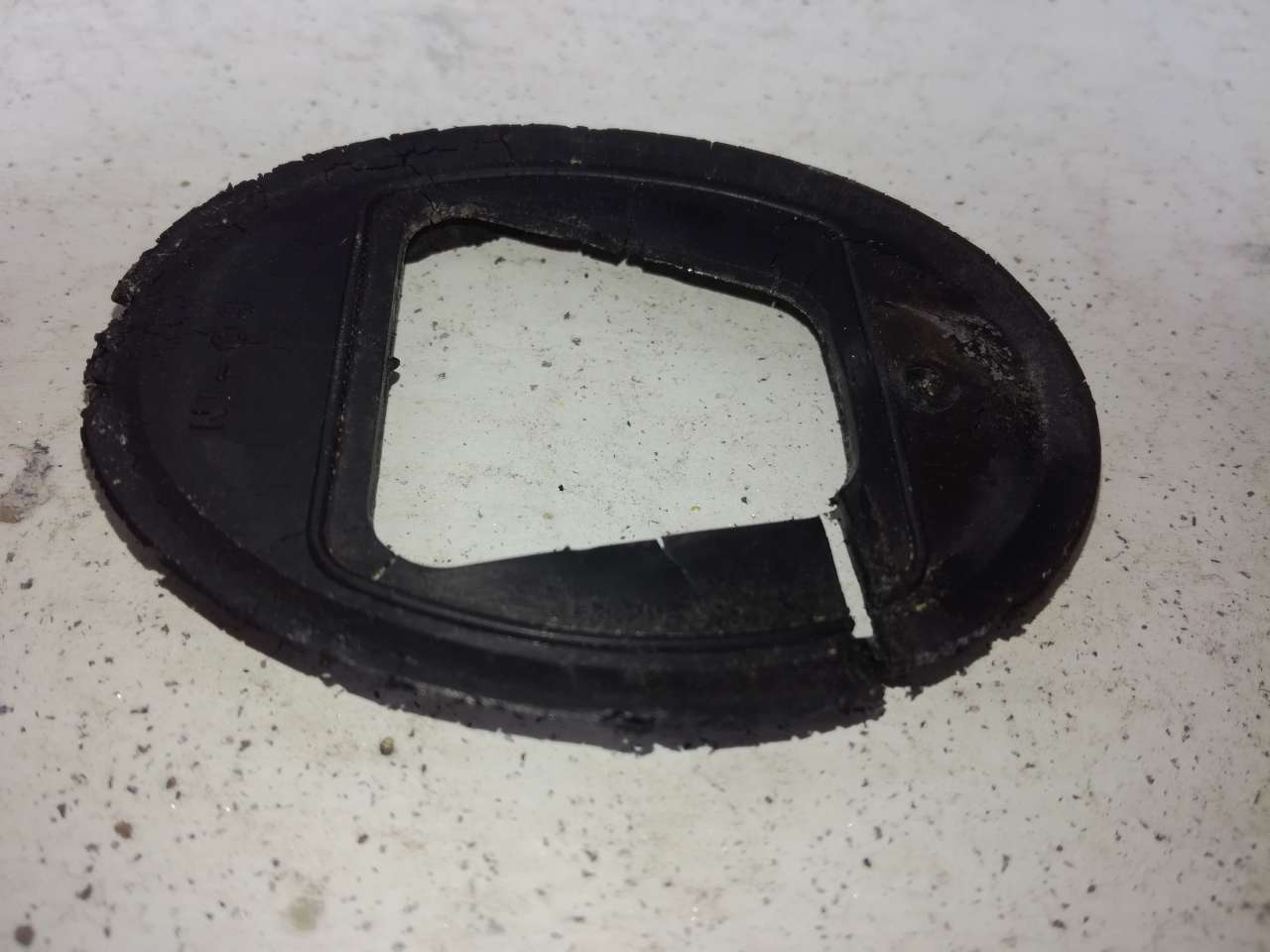

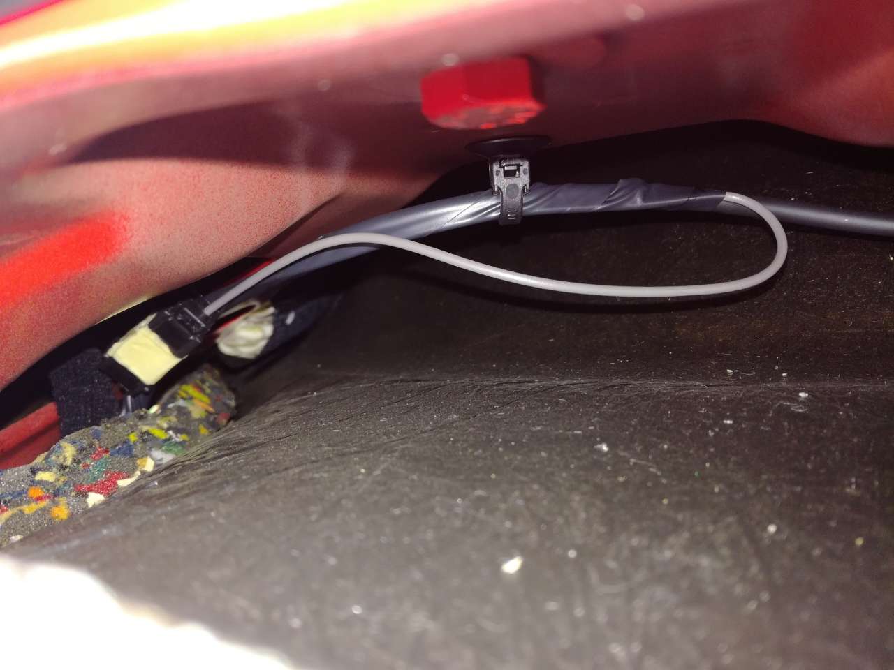

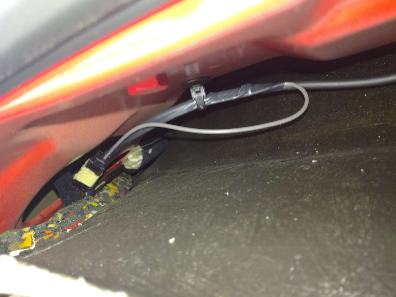

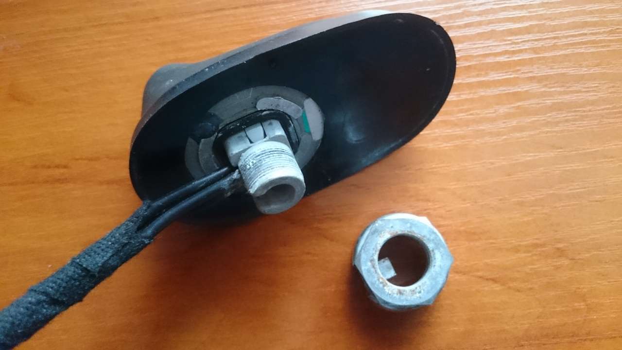

uszczelka wymieniona stara była w opłakanym stanie i już trochę przepuszczała bo widać utlenione aluminium tak że wszystkich których uszczelka wygląda porównywalnie do mojej zachęcam do wymiany no chyba że ktos woli mieć żółtą plamę na podsufitce
czas pracy około 40 minut nie spiesząc się
klucz płaski 22mm
nuż lub nożyczki
jakieś narzędzie do wyjęcia 2 spinek mocujących podsufitkę do dachu

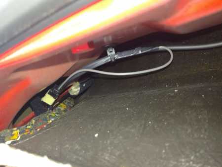

otwieramy klapę bagażnika :E odwijamy uszczelkę z podsufitki oraz białych osłon słupków C odpinamy plastiki słupków C i odchylamy je trochę do wewnątrz

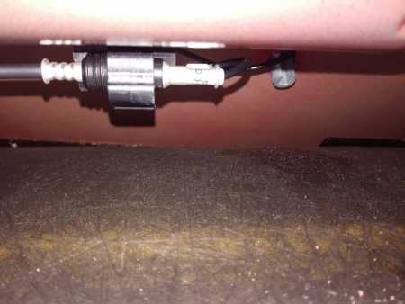

wyciągamy 2 spinki podsufitki i delikatnie ją odchylamy w dół tak żeby weszła ręka uwaga żeby jej nie złamać :!:
wkładamy rękę i próbujemy odkręcić śrubę anteny palcami (u mnie poszło ) odkręcamy śrubę
chwytamy antenę i podnosimy ją delikatnie do góry wystarczy 2-3 mm odczepiamy starą uszczelkę oraz przecinamy ją nożem lub nożyczkami

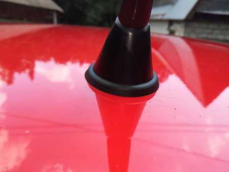

czyścimy wszystko z pyłu i przez całą antenę od góry przeciągamy nową uszczelkę i układamy na swoim miejscu
zakręcamy dolną nakrętkę i dociągamy z wyczuciem kluczem 22 mm płaskim nic innego tam nie wejdzie
parę fotek myślę że mogą się przydać
