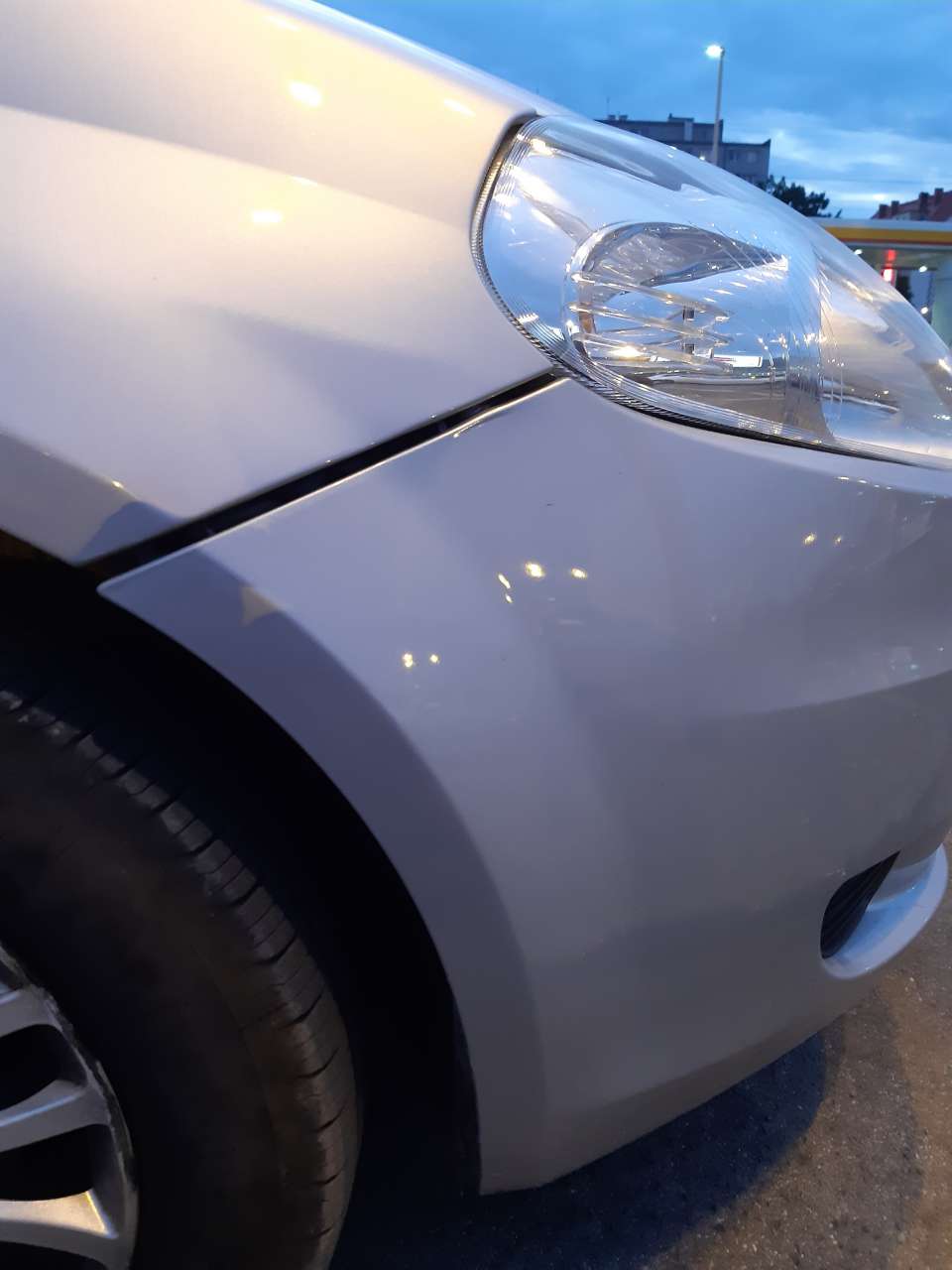

Witam Forumowiczów,
mam problem z przednim zderzakiem, co pokazuję na zdjęciach: Image. Podejrzewam, że zerwany został jakiś zatrzask. Czy mógł sam "puścić"? Nie zaczepiłem o nic przy parkowaniu albo zrobiłem to na tyle delikatnie, że nic nie poczułem. Czy można to jakoś sprawnie naprawić? Nie chciałem robić nic na siłę.
Pozdrawiam!
[ Dodano: 03 Wrz 2019, 21:44 ]
Czy zderzak do błotnika jest mocowany zatrzaskami, czy śrubami? Czy usterkę można usunąć poprzez dokręcenie śrub, wymianę zatrzasków, czy konieczna jest wymiana całego zderzaka?

zjedzmi, zderzak trzyma się na śrubach, a w tym miejscu jest chyba ślizg, możliwe że sam ślizg będziesz miał do wymiany

Nie ma tu żadnego ślizgu. W błotniku są wprasowane nitonakrętki i są dwa otwory pilotażowe do ustalania właściwej pozycji zderzaka z błotnikiem. W zderzaku w tym miejscu są otwory pod śruby takie jak masz od spodu mocowany i od góry zderzak do pasa przedniego.
Oprócz otworów są jeszcze dwa kołeczki wchodzące w otwory w błotniku. Tego typu szpara oznacza, że najprawdopodobniej masz zerwany kant zderzaka. Śruby mają duże łby więc pozostaje fakt, że chyba pękły mocowania w zderzaku.
