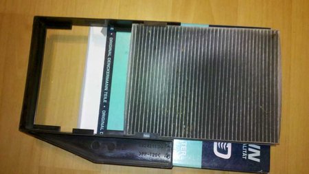

można oddzielnie te czynności zrobić, a filtr nawet samemu wymienić :)
http://www.punto.org.pl/zrobtosam/model ... 2imk2fl/77
musisz tylko sprawdzić który masz, kwadratowy jak w manualu, czy taki do którego nie trzeba montować ramki largeimg,IMG_4ab76c86ad27b9705.jpg
generalnie ten bez ramki też będzie pasował zamiast tego z ramką

 Post #628833 Wysłany: 01 Gru 2012, 15:11;
 Temat postu: Re: Kiedy wymienić filtr kabinowy?
Rejestracja: 17 Sty 2011,
Dokładnie.
W Punto Classic standardowo montują kwadrata z ramką, co jest jednym wielkim dziadostwem. Zamiast małego kwadratowego oryginału, w tej samej cenie możemy kupić 5-boczny zamiennik z węglem aktywnym (i znacznie większą powierzchnią filtra).
Zdjęcie oryginału w załączeniu.
