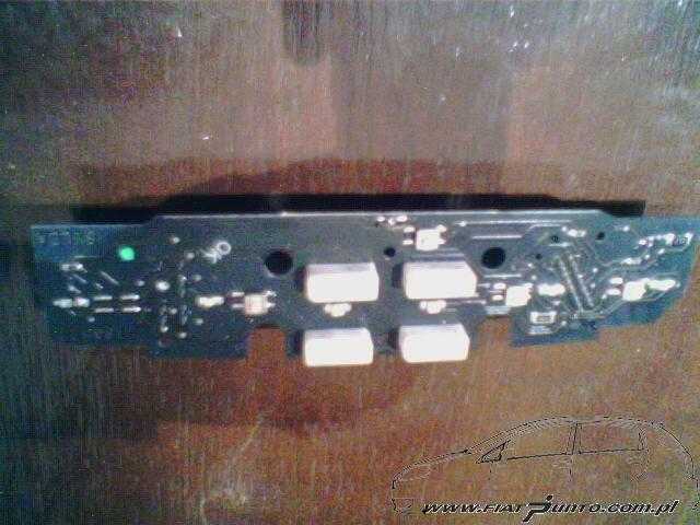

Czy naprawdę nie wiecie jaka jest instalacja w MK2 to multiplekser CAN nie ma kabli do każdego elementu(przycisku ,czujnika,układu)
To samo jest w liczniku tylko kabelki z instalacją o napieciu rózniącym sie czestotliwoscią

Mam ich naprawdę bardzo dużo...bardzo to mało powiedziane ale są dobrze poukładane i naprawdę wiem o czym pisze .
Takie modyfikacje z lampami i instalką były mozliwe w modelach wczesniejszych potem już było to niemozliwe a dopasowanie elektroniki (licznika ,panelu czy radia)pomiędzy MK2 do FL z FL jest również niemożliwe (róznica w częstotliwosci pracy jednostek sterujących)
