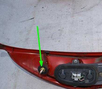

witam wszystkich, spotkał mnie niestety niemiły wypadek przy pracy otóż wymieniałem żaróweczkę tylna prawa lampa wer. 3D noi niestety przy dokręcaniu poszedł gwint ten wkomponowany , wkręcany w lampę , i teraz pytanie takie jest,czy wiecie może gdzie taki gwint zdobyć albo jak sie przynajmiej nazywa bo bez tego ani rusz jeszcze druga sprawa w nakretce została cześć gwintu ,kurcze zaranie jeżdżę bez lampy ale tak nie może być w aso oczywiście gwintu nie maja ale za to maja cały reflekter ech.prosze o pomoc Image

Może weź narzynkę, i trochę ci podjedzie gwint, a lampy dokręcać delikatnie, tuż to plastik, może pęknąć, to nie odpadnie:)

Dokładnie. Zmierz średnicę, dobierz odpowiednią narzynkę i może będzie choć odrobine lepiej, chociaż małe szanse bo ubytku materiału się nie nadrobi.
