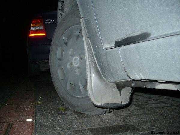

Kupilem je w sklepie jako chlapacze bo byly tansze niz na alegro > poszukaj w sklepie bo moze cie milo saskoczyc cena; pozdrawiam

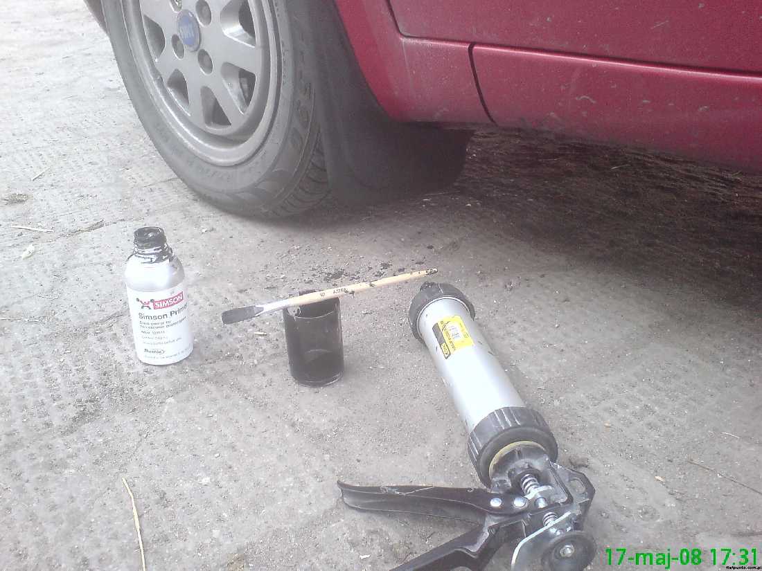

hmmm popytam, a jakie ty zakupiłeś> dedykowane do PII czy to tez jakis uniwersal jak te na allegro?
Btw i jak to jest montowane? jakies wkręty w nadkole?
A i po co widoczny na zdjęciu silikon? :P :P

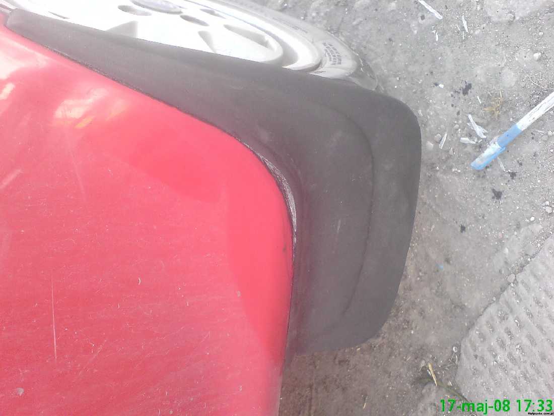

Witaj ja kupilem chlapacze dedykowane do PII , byly wkrety ale nie dalem . Kupilem rowniez klej do szyb. :mrgreen:

i dobrze się to trzyma na tym kleju? Bo w sumie u siebie tez niechcialbym niczego "dziurawic".

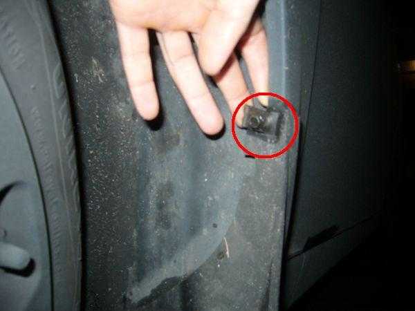

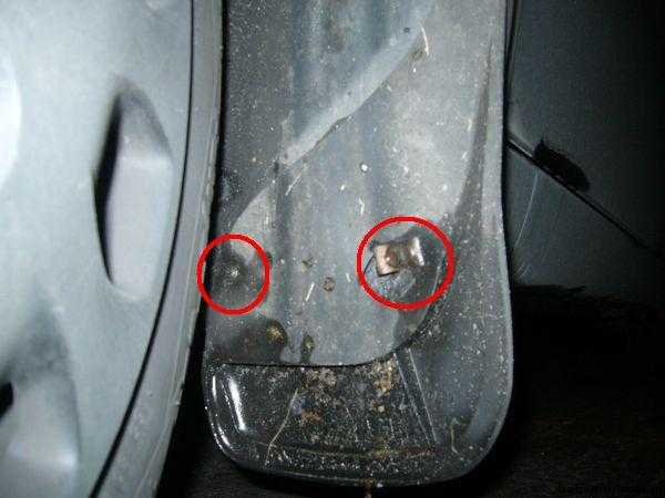

Mocowania wyglądają tak:
Kółko po lewej - wkręt wkręcony przez chlapacz w nadkole (a jednak :/ ), kółko po prawej - żabka ściskająca chlapacz i wywiniętą krawędź nadkola.
Górna żabka - analogicznie - ściskająca chlapacz i wywiniętą krawędź nadkola.

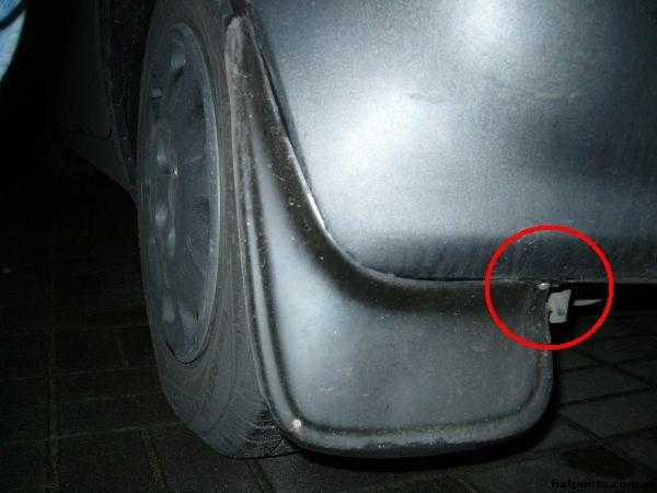

Tak to wygląda z zewnątrz:
Tylni chlapacz:
Wkręt wkręcony przez chlapacz w zderzak od spodu (praktycznie niewidoczny). Od wewnątrz chlapacz jest przykręcony na dwie żabki tak jak przedni. Trochę słabo spasowany - ale rzecz do poprawienia - tylko nie mam czasu :/ .
Sorry, że taki brudny :oops: - niesprzyjająca pogoda :evil: . Ale nie mam "pióropusza" na drzwiach :D .

Ja tam wole klej :E

Ja jakoś nie mam przekonania do smarowania blachy klejem :? .
 Post #171845 Wysłany: 21 Wrz 2008, 23:19;
Miejscowość: torun
Rejestracja: 27 Wrz 2007,
Posty: 642
Ja mam 6 miesiecy i jest ok a jak mam dawac wkrety szkoda mi auta :E
DEMON PRĘDKOŚCI ;)
 Post #171865 Wysłany: 22 Wrz 2008, 00:34;
Miejscowość: Lake Titicaca ;)
Rejestracja: 08 Sie 2007,
Posty: 9203
Pomógł: 40
w sumie lepszy klej niz wkrecanie w blache, ale z drugiej strony slyszalem ze kleje i silikony zawieraja w sobie kwasy które nie sprzyjają blasze.

Ale jakie wkręcanie w blachę?! :shock:
Nadkole jest plastikowe, wkręty mają średnicę max. 1,5 mm.

aha czyli wkreca sie te blachowkrety w plastikowa czesc nadkola? Bo ja myslalem ze w brzeg nadkola, ten metalowy. :P

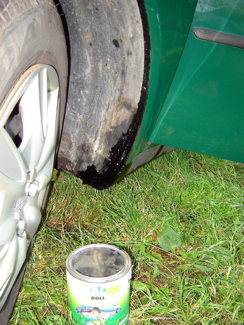

A jak zabezpieczysz blachę tam gdzie jest chlapacz bo tam bedzie wilgoci i sol

Nie, no tak to ja nawet bym nie zrobił :> .

A Ty jakoś ją zabezpieczałeś? Bo ja to po prostu przymocowałem i już.

O Tak :E
