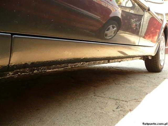

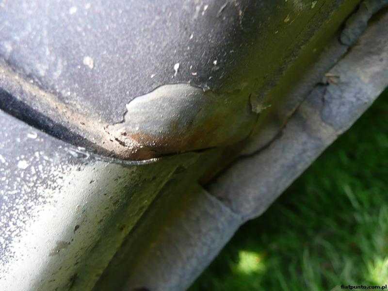

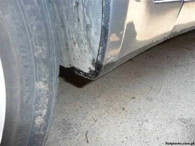

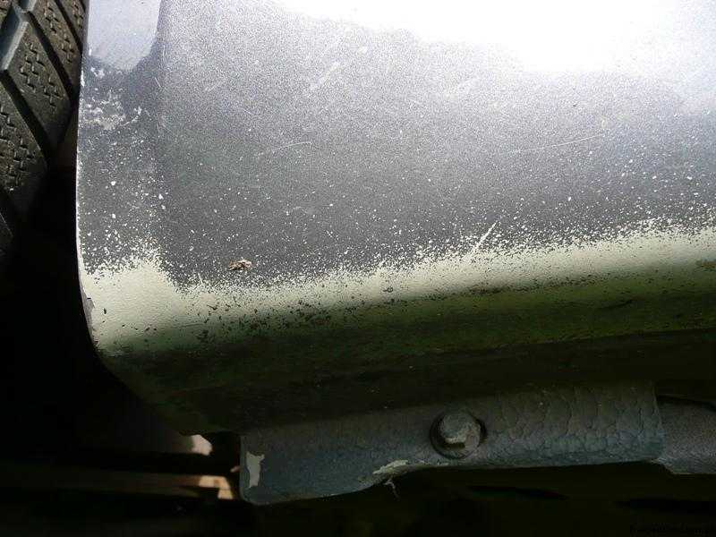

Postanowiłem w końcu zrobić porządek z rantami nadkoli, a konkretnie z wypiaskowanym lakierem oraz z łączeniem blach (widać na foto) zaraz za przednimi nadkolami.
U mnie wygląda to tak:
Pytanie jak to dobrze zrobić ?
Czy dać Brunox Epoxy na rdzę, później lakier bazowy oraz bezbarwny, czy zamiast lakieru lepiej baranek typu Bitex?
A może macie jakieś inne, lepsze propozycje ? :roll:
Pozdrawiam :)

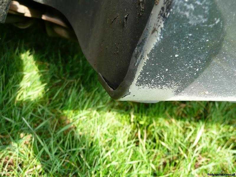

P.S. Masz źle założone nadkole. Na samym dole ono powinno nachodzić na tą blaszkę tuż za kołem.
Tzn? Bo u mnie w kropce było tak jak u kolegi.
 Post #464252 Wysłany: 17 Kwi 2011, 23:16;

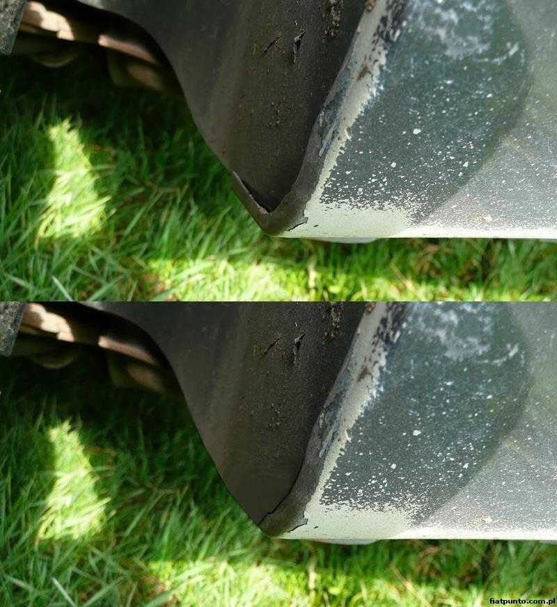

Woda spływająca w dół po nadkolu wpływa za blaszkę i w efekcie ścieka za nadkole do profilu zamiast pod próg.

Niezabardzo sobie wyobrażam jak można by wywinać na wierzch to plastikowe nadkole, bo blokuje wtedy boczny rant nadkola metalowego. Zarzuc jakies foto przy okazji jak to u Ciebie wygląda.
 Post #464285 Wysłany: 18 Kwi 2011, 00:51;
Na moim przykładzie Ci nie pokażę ponieważ mam chlapacze założone :roll:
Pozwolę sobie jednak wykorzystać jedno zdjęcie z pierwszego posta.

Mhm to tak jak myślałem. To u mnie nadkole plastikowe było jak u kolegi i raczej niezabardzo dało się je wywinąć na wierzch bo dość to sztywne. Tez miałem kropkę od nowości. :> Po obu stronach tak masz?
 Post #464309 Wysłany: 18 Kwi 2011, 09:30;
Od nowości i za każdym razem jak demontuję nadkola to nie ma problemu aby je w ten sposób później zamontować ;)

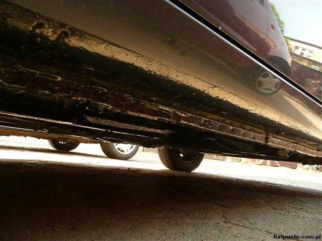

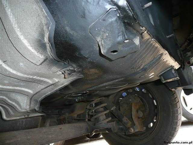

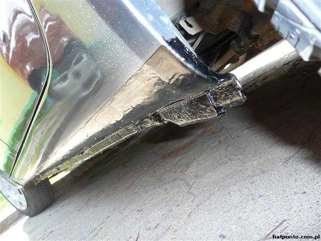

U mnie konserwacja zakończona sukcesem :D
Całkowity koszt 30 zł:
- Blachogum w puszce na pędzel
- Boll do konserwacji podwozi (spray)
- Pędzelek
- Benzyna ekstrakcyjna
- Taśma lakiernicza
Efekty widoczne poniżej :wink:
...::: Punto IIFL 1.2 8V Active 2004r. :::...

gismo00 hehehe widzę że nawet te gumy z tyłu podwozia zakonserwowałeś :E
