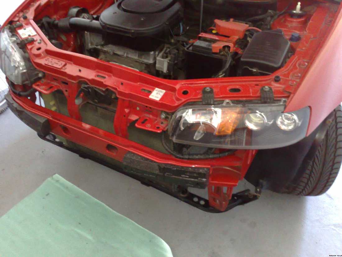

Pas górny jest przykręcany, wzmocnienie zderzaka spawane...
Tak to u mnie wygląda, fotka robiona podczas wymiany zderzaka na wersje 3D
