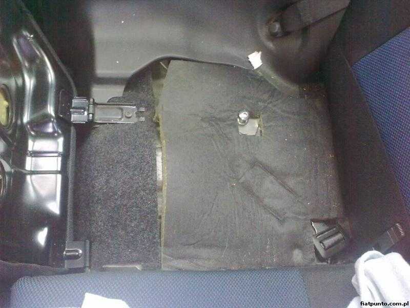

Panowie, kurde szukałem miejsc możliwych trzasków i zgrzytów z tyłu ale nie wiem gdzie sie skierować. Pokarzecie może na tych fotkach umnie gdzie szukać? THX!

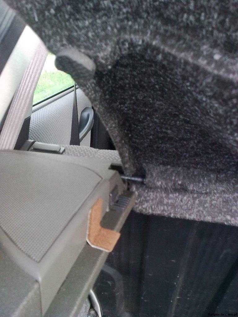

Tu umieszczone podkładki pod meble dają rewelacyjne efekty. Mam nadzieję, że coś widać.

odnośnie tego skrzypienia na pierwszej fotce lakikwap zaznaczyłem na czerwona jest sróbka na 13 klucz chyba i mozna tym regulowac pochylenie oparcia na boki no i trzeba to usatwić równo zeby w zatrzask wchodziło i nic nie skrzypi:)

WLBN napisał(a):
http://fiatpunto.com.pl/img,IMG_4be6e1f2897087432.jpg
Ta gumowa fabryczna podkładka powinan być własnie mw. tam gdzie ty nakleiłes ten filc.

Same fabryczne nic nie dają, mam 4, czyli komplet.
