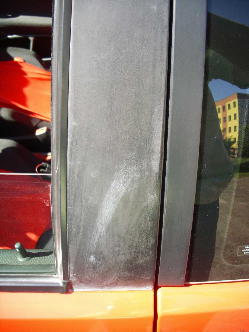

Nie wiem czy taki temat był już poruszany (szukałem ale nie znalazłem).
Mam problem z białymi nalotami na listwach, klamkach i innych czarnych elementach. Jest to spowodowane przez pasty polerskie lub poprostu - przez starość.
Czym to usuwacie?
Tylko proszę nie piszcie mi o czernidłach czy innych "cudotwórczych" sprajach typu kokpit.
Słyszałem, że robi się to jakimś roztworem na bazie oleju opałowego czy ropy.... jak się robi samą ropą to podobno wytrzymuje to nie dłużej niż tydzień.
PROSZĘ POMÓŻCIE !

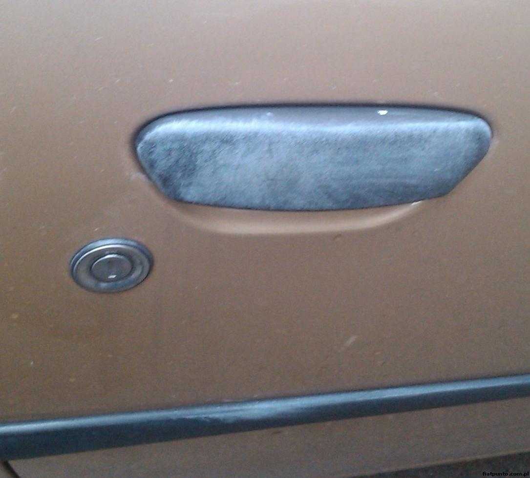

Witam, jak na zdjęciu po nadejściu mrozów na plastiku pojawił się taki osad, kiedy przychodzi cieplejsza temperatura osad schodzi...
dotyczy tylko klamek i listwy bocznej, wiecie co to może być? :(
 Post #411522 Wysłany: 10 Lis 2010, 20:14;
Rejestracja: 27 Sie 2008,
Posty: 5176
czymś było smarowane nadwozie (jakiś wosky czy coś takiego ) i jak sie wiedzie na plastik taki efekt jest,
 Post #411523 Wysłany: 10 Lis 2010, 20:14;
Jak na mój gust wygląda to jak po jakimś mleczku, o tak: http://fiatpunto.com.pl/topic16424.html
 Post #411557 Wysłany: 10 Lis 2010, 21:44;
Rejestracja: 04 Sie 2010,
Posty: 50
też tak sądze, wyczytałem że wyczyścić rozpuszczalnikiem i posmarować pastą do butów podobno efekt bardzo dobry..
