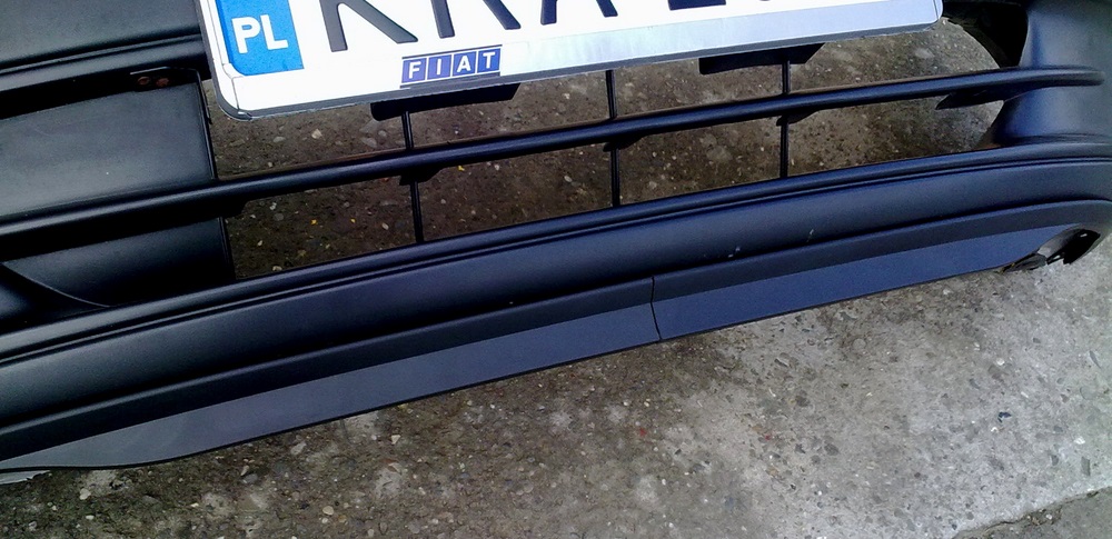

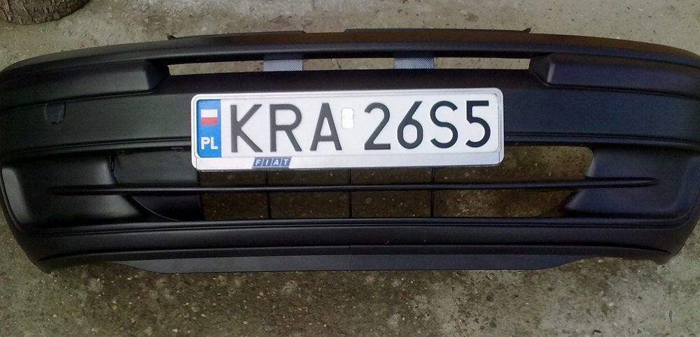

W zasadzie powinienem się tym modem pochwalić w swoim temacie, ale jako że spadł w czeluści piszę w dziale bardziej ogólnym :wink:
Po przemyśleniu i odrzuceniu paru wariantów ( m.in ze spojlerem z Focusa, Stilo, Octavii ) wybór padł na spojler z 206+ 8)
Spojler składa się z 2 części, ma nieco inny profil na "kantach" niż zderzak, ale to wg. mnie nawet plus, poza tym ważne aby środki przykręcić równo, jak już tam przykręcimy na stałe, to bokami mozna manewrować, lekko przygiąć lub nie :wink:
Aby pasował, trzeba go tez lekko skrócić, tzn. jesli ktoś zamontował by go bardzo cofnięty w tył to niekoniecznie, ale jesli bliżej przodu ( tak jak ja ) to trzeba.
Opcje sa dwie - uciąć na końcach albo od środka, to zalezy co kto wizualnie woli :wink: ja uciąłem od środka.
Montaż blachowkrętami ( z płaskim "czubem" czy jak to tam nazwac ! )
Teraz kilka zdjęć, montaż końcowy przewidziany za godzinkę, dwie :mrgreen:
