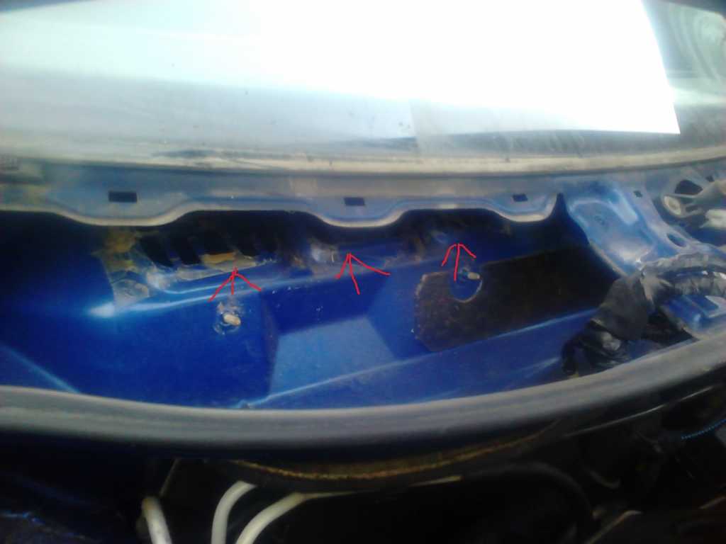

Cześć :) Mam do was pytanie odnośnie dziur na zdjęciu :) czy coś powinno tu być czy ma być to zaślepione ?

wlot powietrza do wnętrza
on ma być odsłonięty ?
bo ja mam zaklejony taśmą.
mogła by się tam lać woda z podszybia ?
Dlatego podszybie ma dwa odpływy wody, żeby się ona tam nie wlewała. Te otwory muszą być odsłonięte, jeżeli chcesz mieć jakąkolwiek wentylację.
dzięki za odpowiedz :)
Idę tą taśmę zerwać :)
To przy okazji sprawdź, czy masz odpływy drożne (jak trzeba, to przeczyść).
O to już zadbałem :)
