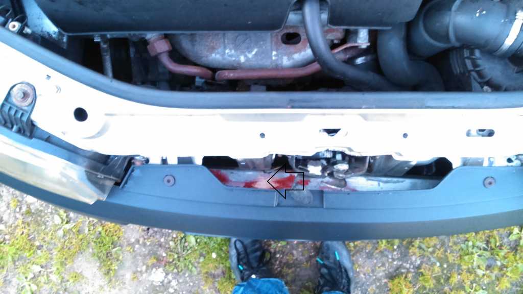

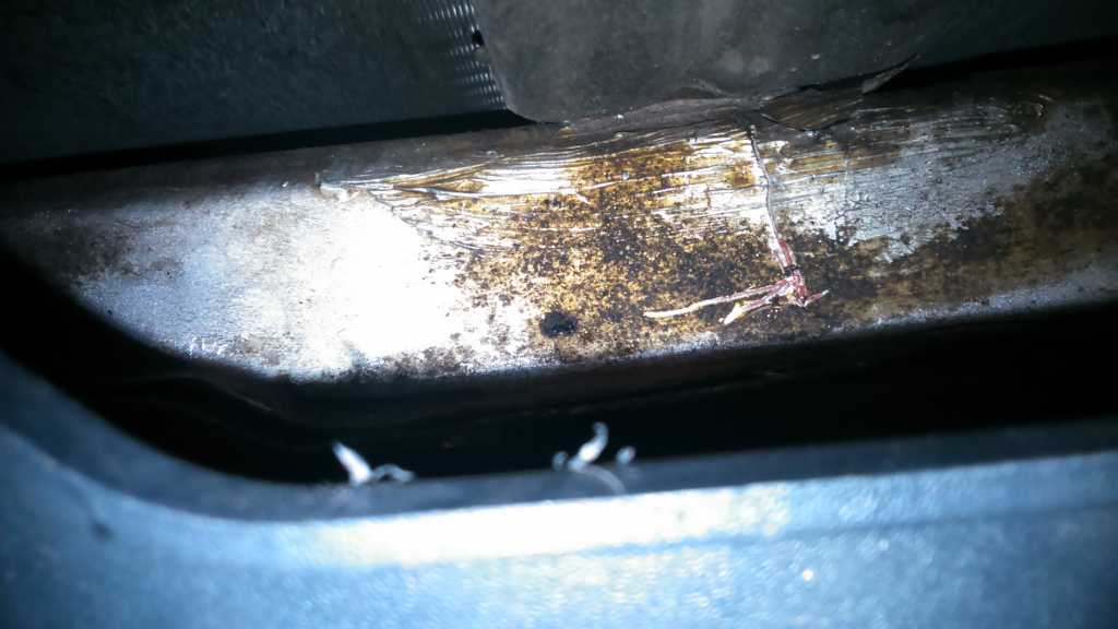

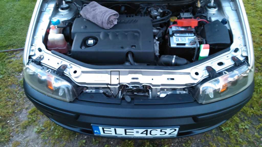

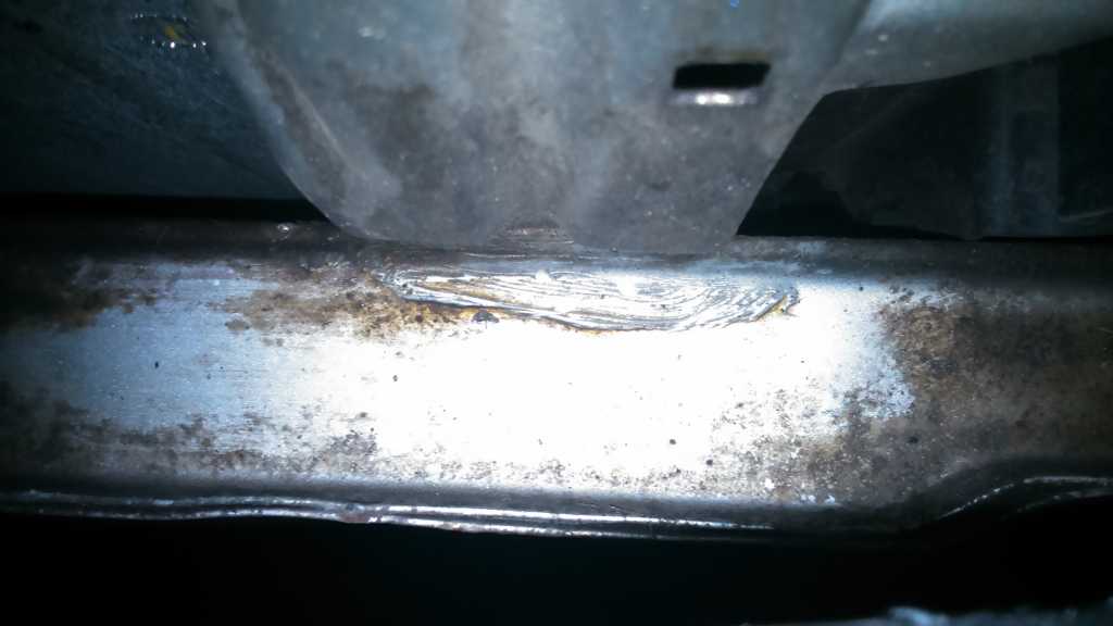

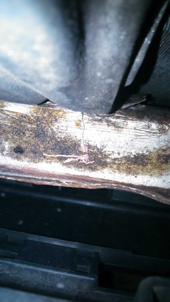

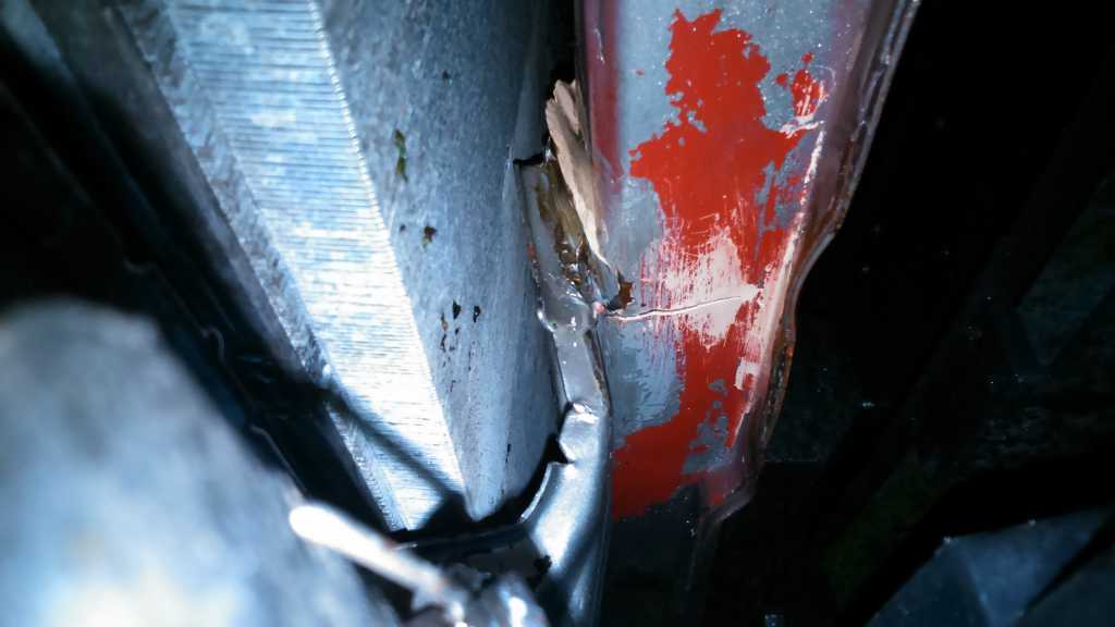

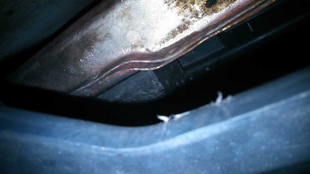

Jestem szczęśliwym posiadaczem punta II, lecz wczoraj ostanio zauważyłem coś niepokojącego pod maską, a wygląda to poważnie :cry: I mam rozterkę teraz co z tym zrobić, bo muszę dojeżdżać do pracy po 40 km w jedną stronę. Nie wiem czy da się to wymienić. Wgląda jakby to już kiedyś dawno było pęknięcie, a jak kupowałem auto to nie widziałem tego. Jak się przyjżałem, to chyba poprzedni właścicel chyba temu chciał zapobiec, znaczy żeby dalej nie pękało, bo tak jakby coś tam było wsadzone po całej długości wsadzone. Możecie mi pomóc, bo nie wiem czy czym prędzej wyzbywać się auta czy co :cry: zamieszczę zdjęcia żeby było coś bardziej widać o co mi chodzi. Na jednym zdjęciu to nie ma pęknięcia, ale też takie jakieś pordzewiałe, a tam jak jest takie Z, to śrubokrętem rysłem trochę żeby było widać jak daleko sięga :cry:

To jest zaraz za zderzakiem przednim. Tak pomiędzy nim a chłodnicą. jak się spojży z góry to widać to. Na zdjęciu 1181 i 1179 ten plaskik to zderzak, a na 1180 widać nawet kawałek chłodnicy bodajrze. To chyba dokładnie jest wzmocnienie zderzaka przedniego czy coś takiego. Kupiłem auto, i niedawno temu się okazało że jest tam takie nieprzyjemne pęknięcie.

Jedynie na trzecim i czwartym zdjęciu widzę coś niepokojącego.
Tym niemniej dobrze by było sprawdzić czy nie pęka po prostu lakier (tak, ten element jest polakierowany).
Zdrap lakier, ewentualnie wyszlifuj papierem (żadnym dremlem) w poprzek pęknięcia* i zapodaj kolejne foto.
*jak przegrzejesz/przetopisz blachę lub rysy będą wzdłużne to guzik będzie widać, nawet jeśli to pęknięcie belki.

Nie jest to pęknięcie czy rysy lakieru. Normalne pęknięcie tego wspornika. Jeszcze to przetarłem szczotką drucianą, bo takiego odpowiedniego papieru nie miałem

No więc tak:
można to spróbować zaspawać, ale byłoby trochę zabawy, bo nie robiłbym tego byle jak, gdyż ten element ma istotny wpływ na bezpieczeństwo podczas ewentualnego wypadku. Dobry spaw powinien mieć wytrzymałość większą aniżeli reszta. Natomiast zrobione przez pana Mietka byle jak... szkoda gadać.
Wydaje mi się jednak, iż koszt nowego (czyt. używanego) elementu nie powinien być zbyt znaczny i o ile w dobrym stanie, to raczej sam poszedłbym w tym kierunku.
Nie jeździłbym z czymś takim spokojnie.
Swoją drogą bardzo mnie zastanawia skąd się to pęknięcie wzięło. Początek pęknięcia ewidentnie wskazuje, iż belka kiedyś pewną siłę na siebie przejęła. JTD z czarnym zderzakiem => było kuku, mam rację?

Powiem tak: ten element w razie wypadku przestaje spełniać swoje zadanie.

A da się wymienić to w domowych warunkach, czy też lepiej to wymienić u mechnika?
Czy to dokładnie o to chodzi?
http://allegro.pl/wzmocnienie-belka-pod ... 52254.html
http://allegro.pl/punto-ii-1-2-8v-belka ... 75292.html
A czy to tak powinno być wgniecione, jak ten wspornik (nie wiem czy dobrze to nazwałem) - to taki wykrzywiony powinien być, czy ten element też do wymiany? Niestety nie mam możliwości porównania z innym autem, a jakbym miał wymieniać to wolę raz a porządnie.

Niestety nie odpowiem na Twoje pytanie dotyczące montażu. Na 100% nie wiem. Najprościej będzie jak zdejmiesz zderzak i to pooglądasz.

Belka przednia jest zgrzewana do podłużnic, więc klucz z biedronki do tej roboty nie wystarczy ;) Powiedziałbym wprost, że warto to dać dla ogarniętego blacharza, co by nie wyszło, że troche mu sie podłużnice ściągnięły przy spawaniu :E Tak tam wyolbrzymiam :3
