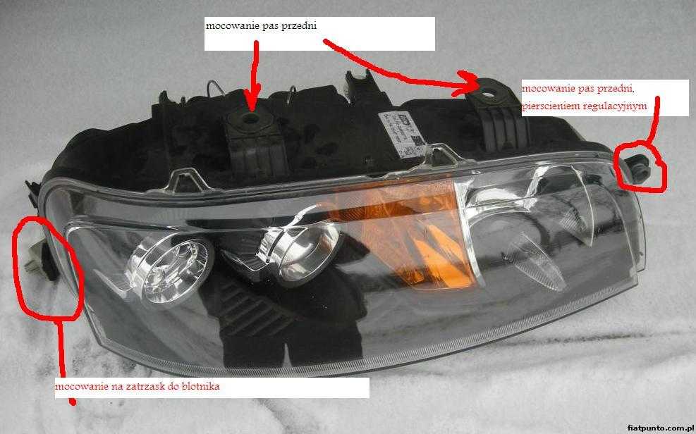

"Czwarta" to spinka a nie śruba
http://moto.allegro.pl/item873634778_fi ... _lewy.html
Aha, nadkola do demontażu reflektora nie trzeba zdejmować, wystarczy koło i zderzak.
W razie czego to sprzedaży są zestawy naprawcze reflektora - cztery nowe mocowania. Cena u mnie ok. 22 zł za zestaw na jeden reflektor...

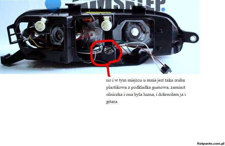

witam!
ogólnie reflektor trzyma się na dwóch śrubach u góry i jednej spince, i jednej śrubie z pierścieniem regulacyjnym, śruby mocowane do pasa przedniego, spinka wchodzi w otwór w błotniku,
najprawdopodobniej albo ci reflektor wypadł z tej spinki a jak nie to z tylu reflektora są takie (ciężko to opisać) jakby motylki, albo coś w tym stylu i jeżeli to będzie luźne będzie latał sam wkład w reflektorze,ale to tylko w wersji bez silniczka regulacji wysokości), no a jak już są z silniczkami to sprawdź czy tam nie ma jakiegoś luzu, i czy nic się tam nie poluzowało
miałem ten sam problem i nie moglem dojść o co chodzi aż w końcu doszedłem do tego i pomogło

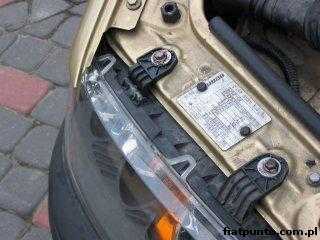

Może to trochę off-topic ale mam nadzieję, że czasem może pomóc.
Otóż w Punto Mk2, które kupiłem ostatnio urwany był jeden zaczep prawego reflektora. Zaczep był połamany w dwóch miejscach więc nie chciałem dawać go do spawania.
Znalazłem w internecie "Zestaw naprawczy reflektora Punto 2" i spróbowałem sam. Zestaw składa się z czterech zaczepów i czterech wkrętów. Reflektory jak się okazuje mają miejsca na te wkręty robione fabrycznie - widać Fiat wiedział, że będą się urywać...
Po naprawie wygląda to tak:

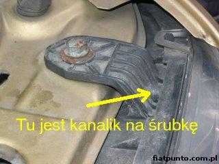

[ Dodano: 26 Mar 2011 10:49 ]
Poniżej dorzucę wskazanie tych miejsc pod wkręty:
Sprawdziłem, że te zestawy naprawcze u nas produkuje firma Romix (www.romix.pl) - ta od spinek, ale chyba kupić tego bezpośrednio u nich nie można. Natomiast te zestawy są do nabycia w całej Europie, widać wszędzie się urywają. Swoją drogą zapobiegliwość konstruktorów była tu godna pochwały - chyba, że to przypadek.
[ Dodano: 26 Mar 2011 10:56 ]
To co jest istotne w kontekście tych zatrzasków, to że w zestawie jest także całe ramię tego zatrzasku, a nawet powinna być chyba okrągła "rzecz" w którą ten zatrzask powinien wchodzić. Tak to wynika ze zdjęć - ale u mnie tego nie było... :(
[ Dodano: 26 Mar 2011 10:57 ]
No i po naprawie reflektor się nie trzęsie a przegląd techniczny okay.
