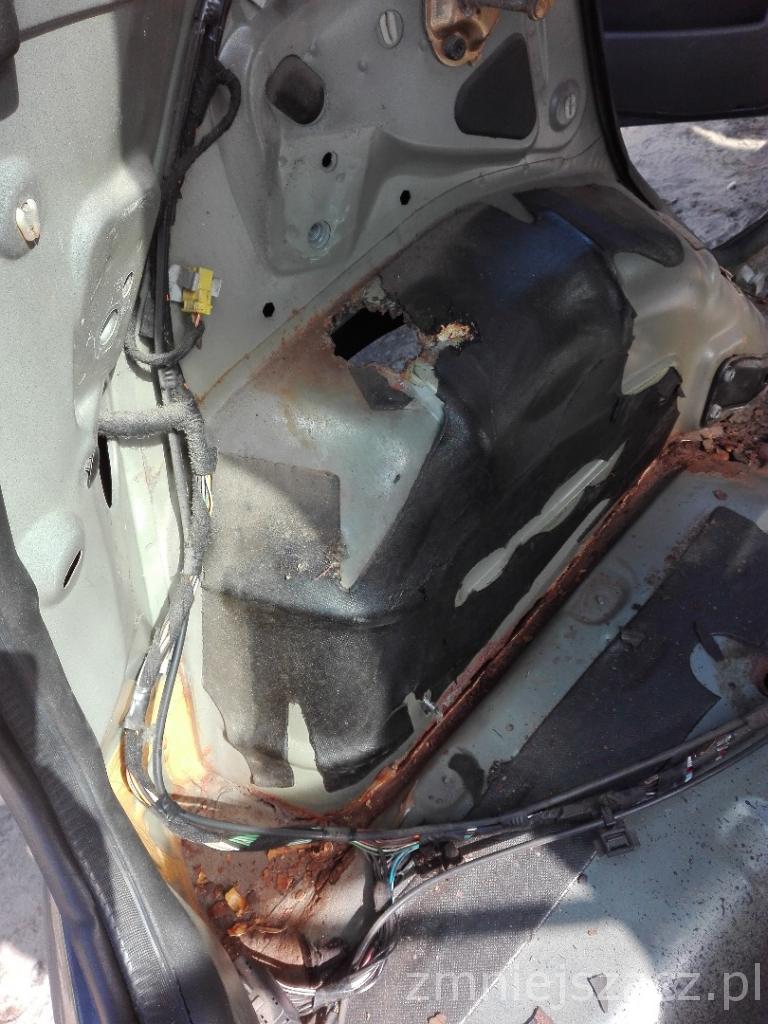

Nie zaglądałem jeszcze pod spód, narazie rozebrałem środek i... nie jest zbyt kolorowo...

Z którego roku jest samochód?
Sądzę, iż na taki obszar, jaki masz do oczyszczenia z rdzy dobre byłoby piaskowanie.
Tylko po tym co widzę, to jazda takim pojazdem zagraża życiu Twojemu, Twoich pasażerów i innych uczestników ruchu.
Wiem, że jesteś dopiero po kupnie i pewnie nie śpisz po nocach widząc stan samochodu, ale powiem Ci coś szczerze. Jeśli cena nie była podejrzanie niska, to zgłoś się do radcy prawnego i żądaj zwrotu pieniędzy. To jest skarbonka bez dna i jestem pewien, że gdybyś dołożył trochę kasy, którą teraz chcesz wydać na naprawę, to kupiłbyś coś w znacznie lepszym stanie.
Na oko szacuję wartość tego samochodu na ok. 2000. Jeśli zapłaciłeś większą kwotę, to nie ruszaj samochodu, zrób więcej zdjęć i idź z umową do wspomnianego radcy.
Samochód w takim stanie to zatajenie jego prawdziwego stanu technicznego i narażenie kupującego na utratę zdrowia lub życia.
Taka jest moja opinia.
Jeśli jednak postanowisz aby kontynuować naprawę tego egzemplarza, to chyba jedynie można udzielać Ci wskazówek na w związku z zadanymi pytaniami.

Radca prawny albo ze sprzedającym się dogadać (zabieraj pan w @#$%^&* albo płać za naprawę :P) jak nic, bo prawe nadkole to masakra. Cały tył to masakra...
Jeżeli z przodu nic więcej nie wyskoczy, to przód w miarę, idzie to naprawić, ale tył... Przecież to trzeba by było wygrzebać jakiegoś rozbitka, który przód ma rozbity a dupę całą i nadkola przespawać z częściami podłogi. Przespawanie nadkoli to zapewne przygrzanie również blachy zewnętrznej, więc ćwiartka byłaby pewnie do malowania.
Gdyby nie fakt, że P2 ma belkę, to zapewne auto dawno by skończyło na szrocie...
Jakbym miał obstawiać, to bym obstawiał duże przebiegi, brak plastikowych nadkoli i parkowanie na trawniku no i podstawowe, brak zainteresowania właściciela stanem blacharskim.
Nie chce Cie dołować czy załamywać, ale to musi być bardzo dobry znajomy, ten blacharz, który to tanio ogarnie. Tak naprawdę, cała naprawa nawet po znajomości stoi na szali opłacalności. Jeżeli podejmiesz decyzję naprawy - dobrze obejrzyj silnik, bo aby ratowanie tego egzemplarza było choć trochę opłacalne/rozsądne to przynajmniej pod względem właściwości jezdnych musi być bdb.

Rocznik 2000.
Za samochód zapłaciłem 4200. Podłoga z przodu jest jako tako zrobiona, bo pod jakąś gumą termokurczliwą widać wybrzuszenia po spawach. Przebieg 209000, nie wiem czy na pewno realny. Miejsce na zapasówkę było zaklejone jakąś gumą i bitexem, dziurę zrobiłem sam śrubokrętem. Dziury w nadkolach same się posypały po lekkim ruszeniu, więc ogólnie jest tragedia. Znajomy blacharz powiedział, że naprawa to około 3000, więc chyba zrezygnuję... A z zewnątrz taki ładny...

W takim razie skontaktuj się z radcą prawnym. Nie masz nic do stracenia. Zapłacisz zapewne ok. 100zł za poradę i będziesz wiedział czy da się to pociągnąć dalej.

Mój samochód podczas naprawy progów i podłogi miał 11 lat, nie był konserwowany. Twój ma 16, wiec korozja poczyniła większe spustoszenie. U mnie naprawa miała sens, bo reszta była w nienagannym stanie a przebieg był ponad połowę mniejszy. Trudno powiedzieć, czy malowanie podłogi i klejenie łatek z dętek samochodowych itp., miało na celu uśpić czujność diagnosty podczas przeglądu, czy też auto było klasycznie przygotowane na sprzedaż, przez jakiegoś cwaniaka. Co roku jeżdżę przynajmniej czterema samochodami na przeglądy i widziałem już kilka aut, w których nie przedłużono badań technicznych z powodu dziur w nadwoziu, podwoziu i progach itd.

Powiem szczerze, że mi włosy na głowie stanęły jak to zobaczyłem. Sam mam ten sam rocznik i miałem co nieco spawane i wydawało mi się, że jest już bardzo chycony przez rudą. Jak radzą poprzednicy, zażądaj kasę z powrotem, bo ten samochód już powinien iść na spoczynek. A jak nie będzie chciał to radca prawny, czy prawnik jak masz po znajomości kogoś. Wiele punciaków tego rocznika wygląda na zadbanych z zewnątrz, a od spodu jakby go nie było. 4200 za ten rocznik to można dać za samochód do niewielkich poprawek, a nie taki dziurawy. Współczuję, ale ja bym na twoim miejscu w tym stwierdzeniu:

4200... Ja dałem 4500 i mam małe problemy z progami - reszta spoko. Musiałem po kupnie wsadzić w auto 2.5k w remont silnika + coś tam przy zawieszeniu dłubnięte w tym było. Więc, tak samo, za tanio dałeś, zwłaszcza jak na diesla.
Jeżeli masz możliwość - gadaj ze sprzedającym aby zabierał albo oddał połowę ceny, jak nie to postrasz go radcą prawnym i może zmięknie. Jak uda Ci się odzyskać z 50%, to jest sens pakować w auto, jeżeli przebieg jest w miarę prawdziwy i silnik w dobrej kondycji. Aczkolwiek najlepiej odzyskać kasę, dołożyć 2 tysie i za okolice 6 tysi kupisz dobry egzemplarz z dobrym wyposażeniem. Ja do tej pory w pierś się bije, że zamiast dołożyć to się szukało p otaniości, bo 2.5k w remont poszło, a za 7 tysi to bym miał 1.2 16v z klimą, regulowanymi fotelami i kierownicą, elektrycznymi lusterkami (to czego teraz mi brakuje :P)

Akurat jeśli chodzi o połaczenie podłogi bagażnika z nadkolami tylnymi to standard w tych autach, Seicento, Cc, po P2 i P2FL miało ten sam problem. Od GP chyba zmienili sposób łączenia podłogi bagażnik z tylnymi nadkolami. Tam jest blacha na zakładkę, blachy są zgrzewane punktowo tylko w kilku miejscach. Woda spod tylnych kół dostaje się pomiędzy blachy i mamy efekt ww. od wewnątrz szczeliny są zabezpieczone pastą wygłuszającą, to powoduje tylko taki efekt że nic nie widać żeby się coś działo od strony bagażnika. Dopiero usunięcie wygłuszenia pokazuje nam efekt.
