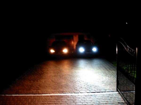

Co do silnika to nie wiem (mam benzynke). Ale co do xenonow to moge udzielic obszernej informacji :D Sam o nich marzylem, kupilem, zalozylem i BARDZO sie z nich ciesze. Efekt przerosl oczekiwania. Zalozenie nie wymaga praktycznie zadnej ingerencji w elektryke auta. Mozna ustawic tak, ze bedzie co do cm linia swiatlocienia prawidlowa. Kolor i jasnosc obledne. (znaki drogowe odblaskowe blyszcza z kilometra:D)Instalacja jest prosta i szybka (moge udzielic wskazowek jak i podac sprawdzonych sprzedawcow internetowych). Mam foty ale slabo wyszlo, bo w nocy i sie rozmazalo. Ale jak staniesz obok punta na halogenach i wlaczysz palniki to szczeka opad, bez porownania. 4300K toz to prawie zolte swiatlo ;) Nie no 4300 to idealna biel, 6000K swieci zimna biela a 8000K blekitno-fioletowa poswiata. Jak kolega wspomnial wyzej, 8000 wzwyz drastycznie spada widocznosc. 12000K swieci juz gorzej niz halogeny fabryczne i na intensywnie fioletowo (miski pokapuja 100%)! Od siebie dodam, ze miejskie prewencje, drogowka, kontrole (jeszcze:P) mnie nie zatrzymaly, nawet sie nie ogladaja zbytnio. Na przegladzie jeszcze nie bylem ale uderzam z xenonami (najwyzej wsadze halogeny - 5 minut roboty).
Jednak dodalem fotke podgladowa. To sa dwa punciaki. Nie musze mowic, ktory jest ktory :)

To sa o dziwo 8000K. Kompromis miedzy widocznoscia, efektem, a nadmiernym rzucaniem w oczy. Na tej kiepskiej fotce tego nie widac ale wieczorem w trasie maja niebiesko fioletowa poswiate. Jesli ktos jej nie chce to 6000K. Swieca tak samo bez poswiaty. 4300 to idealna biel. Sprzedawca to np. Pan "obd-2" na allegro. Ma pelno zestawow raczej do kazdego auta. Nas interesuje w punto zestaw H1 lub H7. Acha do kompletu bardzo przydatne sa postajowki biale LED. Bardzo nieciekawie wyglada xenon z zolta postojowka.
