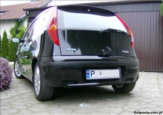

Sprawa jest taka mam zamiar odkleić z klapy bagażnika znaczek FIAT, gdyż jest już wypłowiały i zostawić tylko PUNTO Sporting.
Jest tylko taki problem, że nie wiem czym to najlepiej zrobić, bo je się że czasami zadrapie lakier.
Więc proszę Was o pomoc w dobraniu do tej operacji odpowiedniego narzędzia.
Ten znaczek widać na taj focie:
http://fiatpunto.com.pl/topic8276.html lub http://www.czarnypunciak.cba.pl

opalarką zagrzej i na ciepło powinno się dać odkleić

dokladnie tak a jeśli nie dysponujesz to próbuj suszarką :-) klej sie rozmiękczy i wtedy jazda :-)

Suszarką to moze i pół dnia ogrzewać i się nie doczeka :)
A czy tam aby na pewno jest tylko klej? Nie ma jakiegos bolca, czy czegos podobnego?

suszarka i zylka wyatsrczy - a tak poza tym byl ten temat - zamykam
