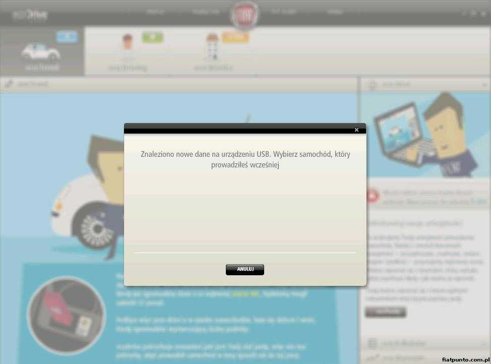

Ale mam znowu problem z aplikacją na PC. Po włożeniu USB do kompa, wyskakuje mi puste okienko: "Wykryto nowe dane. Wybierz pojazd, który kierowałeś wcześniej) - no i nie mam możliwości wybrania pojazdu....
Czy ktoś miał coś podobnego? Jak wygląda to wyskakujące okienko w poprawnie działającej aplikacji?

No niestety, tak to w tym przypadku nie działa. Ściągałem wersję polską, angielska, niemiecką..... Komunikaty głosowe sie zmieniały, Menu "na liczniku" od Blue&me cały czas po włosku. Także tylko serwis. Widziałem te pliki, które wgrywali i instrukcję do tego - nie ma to nic wspólnego z softem ze strony www. [ Dodano: 13 Lip 2010 09:44 ]Wracając do problemu z aplikacją - czy po włożeniu USB do kompa wyskakuje Wam takie okienko? Co jest ewentualnie jego zawartością? Czy ktoś miał podobny problem?
Instalowałem Eco:Drive na 2 kompach (windows XP i Vista) - na obu to samo

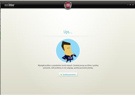

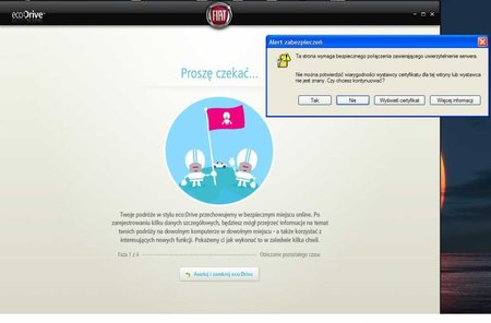

Czy ktoś już aktualizował aplikację Blue&Me na komputerze?? Mi po dzisiejszym aktualizacji pojawia się takie coś jak na foto niżej
Przeszła komuś dalej ta aktualizacja czy też stanęła w tym samym miejscu co i u mnie??

Poszło bez problemu (teraz to juz Fiat ma pełne dane mojego stylu jazdy... a mój średni ecoIndex to tylko 54  ), Windows 7 64bit ENG + Adobe AIR 3.0.0.4080 P.S. Spróbuj wyłączyć wszelkie firewall'e (typu zapora Windows czy inne zintegrowane z antywirami)

luk_gb napisał(a): P.S. Spróbuj wyłączyć wszelkie firewall'e (typu zapora Windows czy inne zintegrowane z antywirami) Bez przesady  To najlepsza rada do zasyfienia systemu  Komunikat mówi o nieprawidłowym certyfikacie. Może to być związane z tym, że program łączy się z innym adresem, niż jest zapisany w certyfikacie. Może to być konsekwencją ustawienia programu antywirusowego, a dokładniej włączenia skanowania portów SSL.

wyłączyłem wszystkie antywirusy i zapory i dalej to samo, sam już nie wiem co robić? Może przeinstalować aplikacje ale to nie wiem czy nie stracę danych które mam już zebrane. Czy wszystkim korzystającym z ecodriva poszła ta aktualizacja i wszystko śmiga OK??Czy też się Wam pojawiał podczas aktualizacji ten komunikat o certyfikacie??
