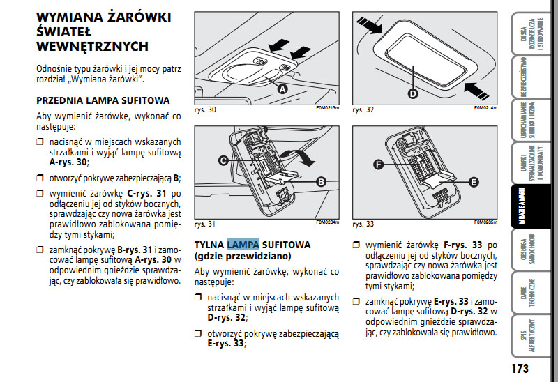

Witam, czy ktoś z forumowiczy może mi wyjaśnić w jaki sposób dostać się do żarówki lampy sufitowej przedniej , próbowałem już naciskać we wszystkich możliwych miejscach i niestety lampa dalej na swoim miejscu. Przesyłam załącznik jak to wygląda w mojej instrukcji , natomiast moja lampa przednia wygląda jak ta z instrukcji opisana jako tylna
Komentarz do pliku: manual

podważ śrubokrętem mniej więcej w połowie dłuższego boku. Jest tam taki pry,mitywny zawias i musi poprostu z niego wyskoczyć,później odginasz drugą strone i klosz zejdzie. Bez strachu do tego podejdz ;)
edit. Zobacz tutaj jest opis demontażu lampek
http://fiatpunto.com.pl/topic29474.html
