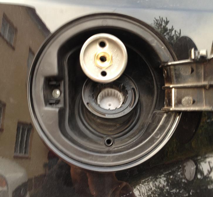

W końcu udało się zrealizować plan. 8) Klapka zamyka się bez problemu. Do tankowania noPb trzeba odkręcić wlew LPG.
Chciałem właśnie tak, niż wkręcać końcówkę do LPG za każdym razem (która z czasem śmierdzi i tłucze się w schowku/bagażniku).
Żeby to upchnąć trzeba "rozbroić" system zamykania wlewu paliwa na kluczyk - czytaj zdjąć górną część korka :mrgreen:
