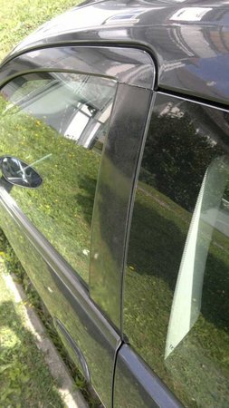

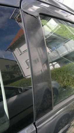

w moim GP odchodzą folie z ram drzwi. Nie wygląda to ładnie, wiec zakupiłem w serwisie folie do wymiany.
Teraz pytanie, jak oderwać listwy i uszczelki, by ich nie uszkodzić.
Jakby ktoś już przerabiał ten problem, to proszę o odzew.

Szyba w dół, ociekacz od strony lusterka wywijasz w bok i jednocześnie ściągasz do góry (na końcu w miejscu foli musisz uważać, ponieważ ma takiego ''cycka'' - musisz przesunąć w bok). Uszczelka szyby w bok. Folia jest gruba i schodzi bez pomocy opalarki, nie rwie się. Ewentualne resztki kleju zmywasz czymś co masz pod ręką - benzyna, rozpuszczalnik, itd...
Naklejając nową folię musisz ''dobrze utrafić'' w początkowej fazie. Od tego zależy czy ostatecznie wyjdzie równo, czy gdzieś zabraknie...
