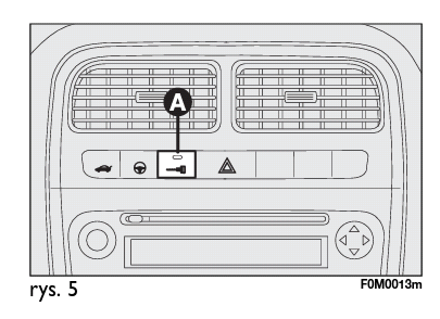

nie swieci mi dioda która sygnalizuje zamknięcie drzwi w GP, przypuszczam jej spalenie ponieważ kierunkowskazy mrugają przy zamknięciu i drzwi się zamykają normalnie. Stąd pytanie:
Jak sie dostac do tego przycisku aby wymienić żarówkę / diodę ?
Jakiego typu jest tam żarówka / dioda ?
Dzieki za odp.
Screenshot_2016-01-21-07-53-53-1.png [ 40.19 KiB | Obejrzany 2444 razy ]

Musisz wyjąć radio, odkręcić jego ramkę. Później z tego co pamiętam odkręcasz śrubki mocujące ten panel z kratkami nawiewu. Ostrożnie wyjmujesz panel, bo przyciski cały czas są podpięte do wiązki. Cały zestaw przycisków jest przykręcony, od tyłu panelu. Odkręcasz go i możesz z niego wyjąć całą płytkę z przyciskami i diodami. Z tego co kojarzę to diody są wlutowane (ale mogę się mylić).

Tak, diody sa wlutowane.
Zeby wyjac sam ten pasek (panel) z przyciskami, najczesciej trzeba tez rozerwac polaczenia zgrzewane do okola ramki z wlotami powietrza.
Jest to zgrzane z kanalami a inaczej nie da sie wyjac/rozebrac tego paneliku z przyciskami.
Jezeli dioda jest spalona, to tylko mozesz zlecic jej przelutowanie u znajacego sie na rzeczy elektryka/elektronika.
Akurat mam taki panel rozebrany, foto ponizej:

Hm... przypuszczałem, że bedzie tam żarówka.
dioda... jest to mozliwe aby dioda się spaliła ?

Może i będzie żarówka, tylko że na płytce wyraźnie widać diodę - DL8
