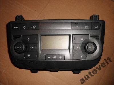

Cześć
Posiadam w swoim Grande Punto, standardowy panel nawiewu na pokrętła. Doczytałem się że od 2005/06+ roku wszystkie auta są wyposażone w złącza, które umożliwiają wymianę panelu w tym przypadku z pokrętłami na komputerek elektryczny(dodaje zdjęcie w załączniku). I pytanie moje brzmi czy jest to w ogóle możliwe, a jeśli tak to czy ktoś z was już to robił.
Proszę was o możliwe szybką odpowiedź. Dzięki, pozdrawiam

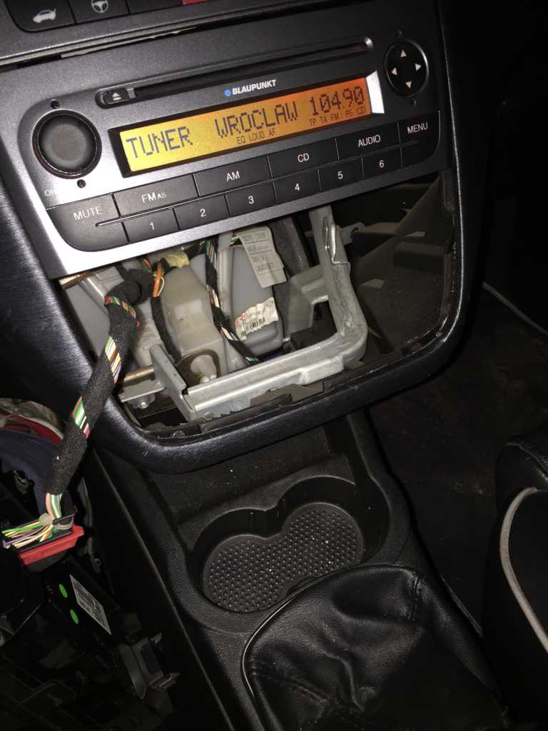

Posiadam u siebie oryginalnie zamontowany panel klimatyzacji. Jeśli Ci to w czymś pomoże, to wrzucam zdjęcie jak ten panel jest z tyłu podłączony. Jedna wtyczka idzie do niego. Sprawdź w swoim manualnym panelu jak to wygląda :)

Donoskarson, nie wiem gdzie się naczytałeś , ale jak wymienisz nagrzewnice to wtedy tak :)

Dzięki za zdjęcie Mycior, nie długo zabieram się do roboty i sprawdzę ile w tym prawdy :D
