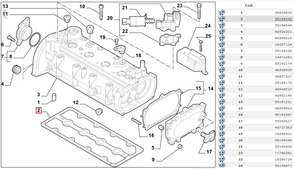

Ja mam inne pytanie potrzebuje oringi pod korki nr 11 na rysunku . W sklepie powiedzieli że trzeba z korkami zamówić i tylko oryginał . Ktoś wie może jaki wymiar mają te oringi i gdzie można kupić ?
wez oringi na wzor i jedz do sklepu z oringami, ja placilem za sztuke po 10-20gr

W małej miejscowości ciężko o dobry sklep z oringami a jeździć gdzieś daleko nie ma sensu . Wqrzyłem się zamówiłem ori z korkami . Po rabatach coś koło 90zł wyszło :shock: :mrgreen:
