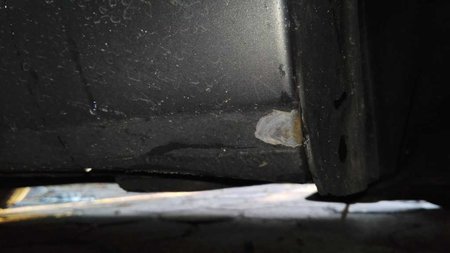

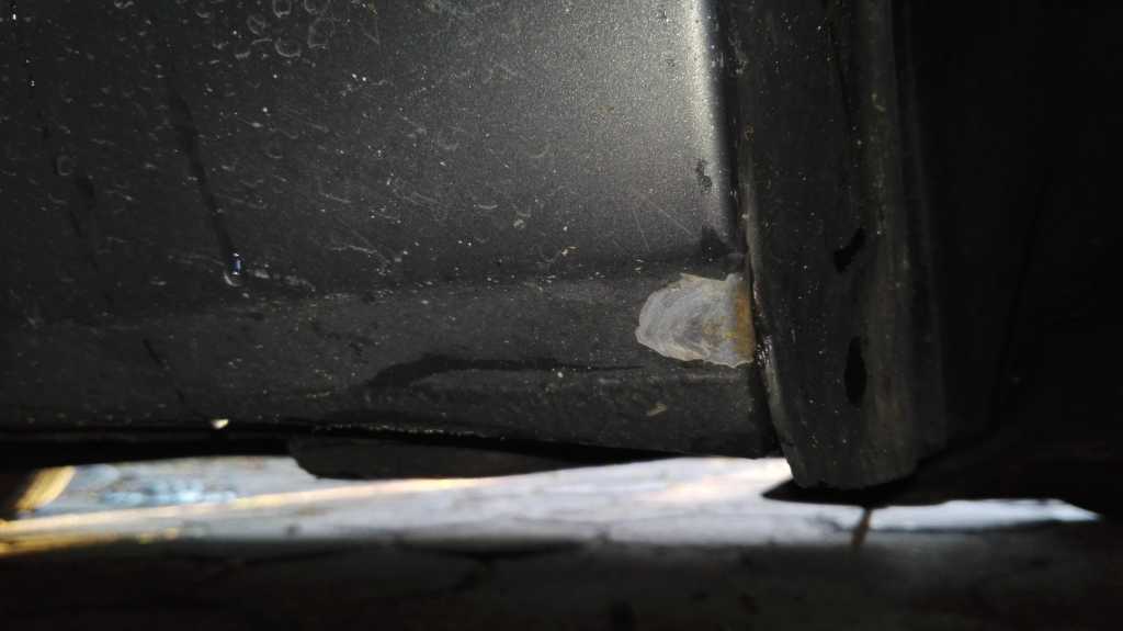

Witam Forumowiczów,
Ostatnio wziąłem się za dokładne umycie auta ( glinkowanie, woskowanie etc).
Podczas powyższego zauważyłem, nieciekawy odprysk lakieru.
Sądzicie, że auto oddać do lakiernika, czy są jakieś domowe sposoby, aby z tym sobie poradzić?
Co polecacie, aby na przyszłość zapobiec takim niespodziankom? Chlapacze/ Folie czy coś innego?
Z góry wielkie dzięki za wszelkie porady.

Do lakiernik to nie, ale zrobić to we własnym zakresie musisz. Ja się u siebie z takim czymś uporałem i jest OK - nie zakładałem chlapaczy i nie naklejałem folii.
1. Oczyścić- papier ścierny 250 --> 500 ( spolerować musisz też trochę lakieru żeby "uskoku" nie było)
2. Zabezpieczyć środkiem przeciw rdzy
3. Podkład - ja dałem dwie warstwy w odstępie 15 minut
4. Lekko przetarłem papierem ściernym 600 - nie dociskając niemal wcale
5 Lakier (kolor) - i znowu dwie warstwy w odstępie 30 minut
6. Lakier bezbarwny - jedna warstwa.
Zostawić i nie polerować przez 2-3 dni

Kamillo, wielkie dzięki za odpowiedź.
Możesz napisać mi jakich preparatów używałeś do:
Zabezpieczenia przeciw rdzy?
Jaki podkład?
Gdzie dorobiłeś lakier? ( ASO czy lakiernik)
I jaki lakier bezbarwny używałeś?
Jeżeli pamiętasz oczywiście, z góry dzięki.

Zrobiłem tak: wskoczyłem do Norauto (ale w zwykłym motoryzacyjnym, całkiem niedużym, też wszystko dostaniesz), przesłałem się między półkami, poczytałem i zgarnąłem do koszyka co było potrzebne. Podkład, lakier i lakier bezbarwny wziąłem z oferty MOTIP - czarny dobrałem na oko ;) przeciw rdzy to już nawet nie pamiętam kto producentem był - co weźmiesz będzie lepsze niż położenie podkładu na gołą blachę.
