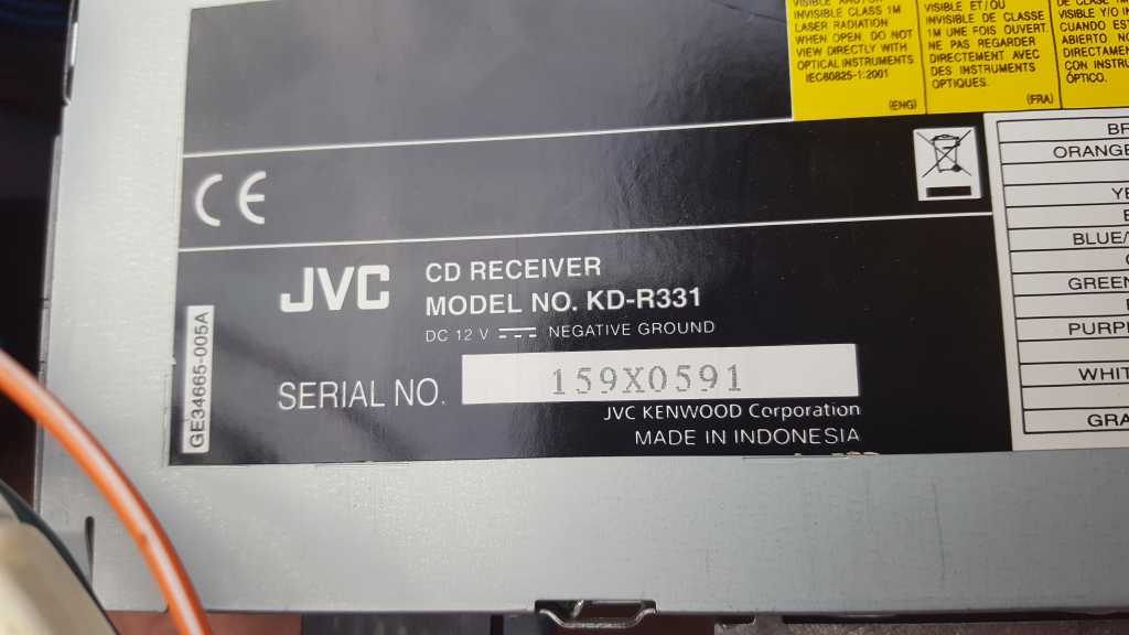

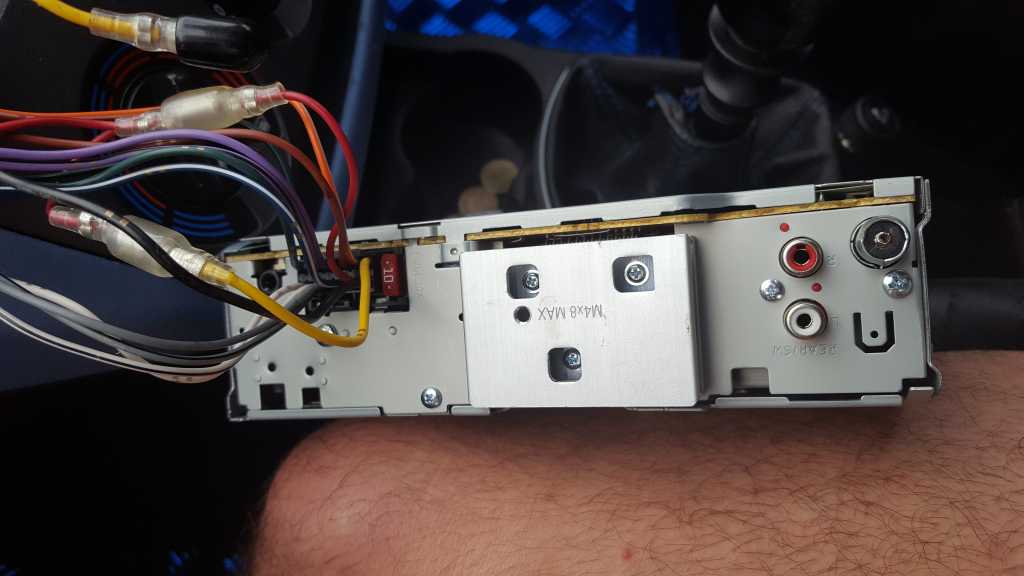

Witam. kupiłem kilka dni temu auto z radiem nie fabrycznym firmy JVC KD-R331. Przyciski na kierownicy są podświetlone gdy kluczyk w stacyjce jest przekręcony.

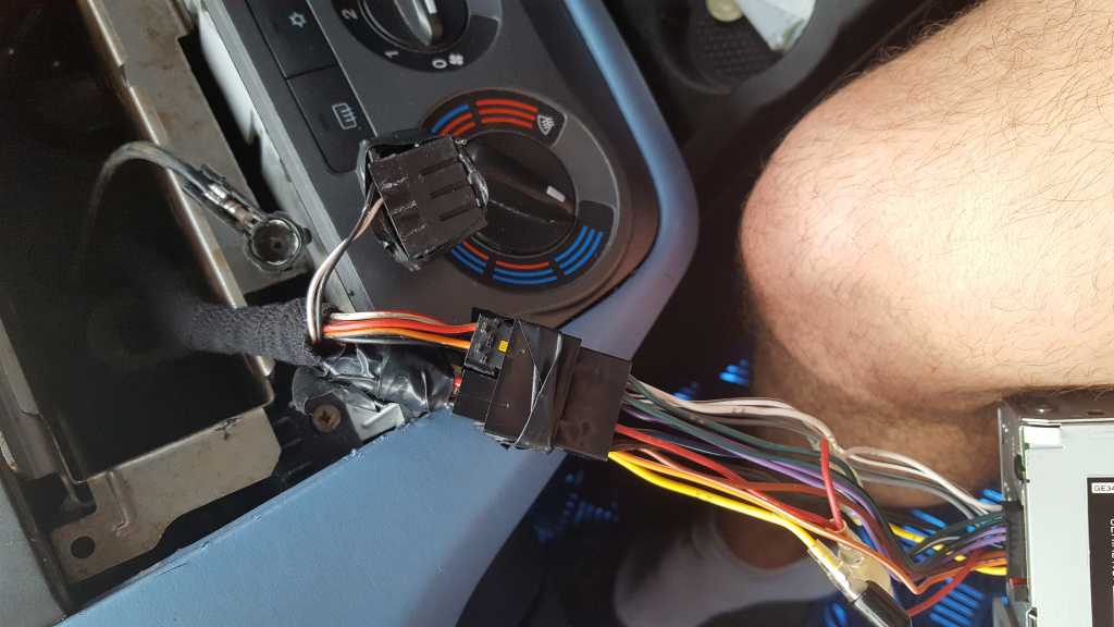

Do radia dochodzą 3 kostki, jedna jest nie podłączona (jak na zdjeciach załącznik.)
1. Czy da się do tego radia podłączyć sterowanie z kierownicy (głośność + - ) (przełączanie muzyki), jakoś zewrzeć kabelki czy coś, jeżeli tak to jakie?

W radiu fabrycznym od fiata masz dodatkowy interfejs (ten nie podłączony w Twoim przypadku) pozwalający na komunikację radia z kierownicą. Patrząc po zamieszczonych zrzutach Twojego radia niefabrycznego, dysponuje ono jedynie standardowymi pinami, więc raczej nie jest możliwe podłączenie go w taki sposób aby sterowanie z kierownicy działało. Dla pewności polecam lekturę manuala do JVC KD-R331, gdzie powinieneś mieć dokładnie opisane jakie sygnały na dane piny przyjmuje Twoje radio.
