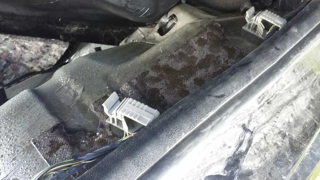

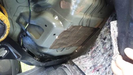

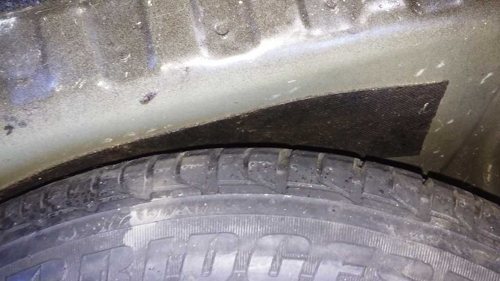

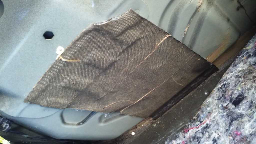

Witam. W moim grande strasznie paruja szyby...podloga jest sucha jednak w bagazniku zauwazylem ze w miejscu kola zapasowego zbiera sie pelno wody! Wykladzina pod prawym tylnym fotelem jest cala mokra...rozebralem prawy bok bagaznika i plastiki kolo pasa a tam takie cos...laty! czy tez to macie cczy to poprostu polatanie dziury przez janusza?

Poszukaj na forum, bo było kilka wypowiedzi w tym temacie (t.j. wody w bagażniku).
O ile dobrze pamiętam (bo nie mam GP ;)), to woda wpływa przez uszczelnienie którejś lampy. W każdym bądź razie po którymś słupku.

To nie są łaty, tak ma być. Co do przecieków, to proponuję sprawdzić, czy nie leci pod uszczelkami drzwi, pod anteną, przez uszczelkę tylnej lampy (pęknięty przewód spryskiwacza daje ten sam objaw, ale jest z lewej strony), tylną szybą,...

Wydaje mi sie ze to bardziej gdzies od nadkola. Bo wykladzina bagaznika jest such zz wierzchu. Mokra jest od spodu tak jakby wyciek byl od nadkola/podwozia. Mokra jest cala wykladzina pod fotelem.. Myslisz ze woda moglaby tam splywac po slupku od lampy?

Może spływać po przewodzie.

uszczelki wszystkie ok dzisiaj sprawdzalem siedzac w bagazniku i obserwujac gdy znajomy myjka torturowal klape i nic...jtro rozbieram nadkole..
