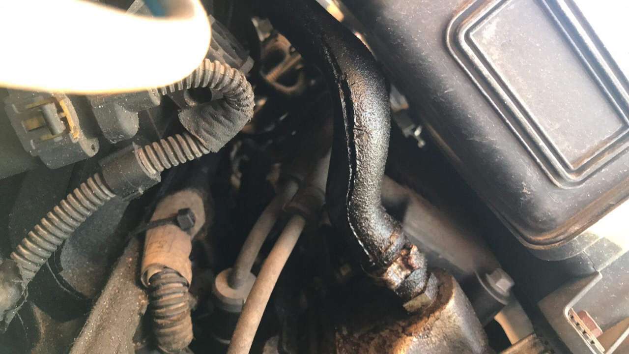

Cześć, otworzyłam dzisiaj maskę mojego grande a tu pęknięty przewód, czy to coś poważnego? Dziękuję za pomoc ! Pozdrawiam

Z tego co widzę to pęknięty jest tu przewód odmy (częsta przypadłość w GP) należy go wymienić na nowy. Nie jest to poważna usterka, ale warto ją naprawić.

Dziękuję za szybką pomoc :) może być to powód zapachu paliwa w kabinie samochodu? Gdy puszczę manualny nawiew to strasznie paliwem śmierdzi. Mam jeszcze jeden problem gdy skręcam w lewo albo prawo kierownicą to strasznie skrzypi(na postoju albo przy małych prędkościach strasznie słychać)

Dokładnie tak, zapach jest objawem pękniętego przewodu. Skrzypienie może pochodzić od wspomagania, albo od opon zimowych (spróbuj określić czy to słychać w środku czy na zewnątrz).

Opony zmieniłam na letnie już, dźwięk przy lekkim skręcie kierownicy czy w lewo czy w prawo przypomina skrzypienie nienaoliwionej huśtawki ,chyba na zewnątrz

Ten wąż lubi często pękać w Punto I jak i w obecnym Grande zakupiłem wąż ogrodowy zbrojony, mocniejszy a końce zamontowałem na opaskach zaciskowych, 6 lat bez żadnej awarii, ani kropli wycieku.
Cena w porównaniu z aso nie przekroczyła 20-30 zł.
