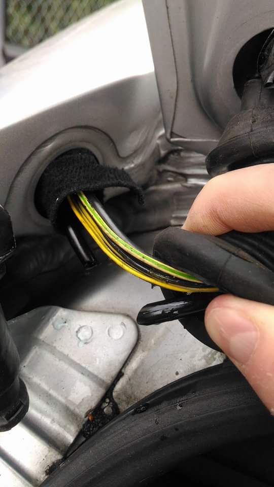

 Post #840610 Wysłany: 20 Sie 2018, 10:17;
 Temat postu: Re: Tylny spryskiwacz - problem - "leje"
Imię: Cezary
Miejscowość: Warszawa/Marki
Rejestracja: 01 Wrz 2014,
Posty: 208
Kup taki króciec plastikowy (bodajże w Leroy Merlin za 5 zł 10szt. kupiłem ) i połącz przerwany wężyk. Od pół roku mam spokój ;) . Króciec chyba fi 3-5 mm ;)
[ Dodano: 20 Sie 2018, 10:07 ]
[ Dodano: 20 Sie 2018, 10:17 ]
