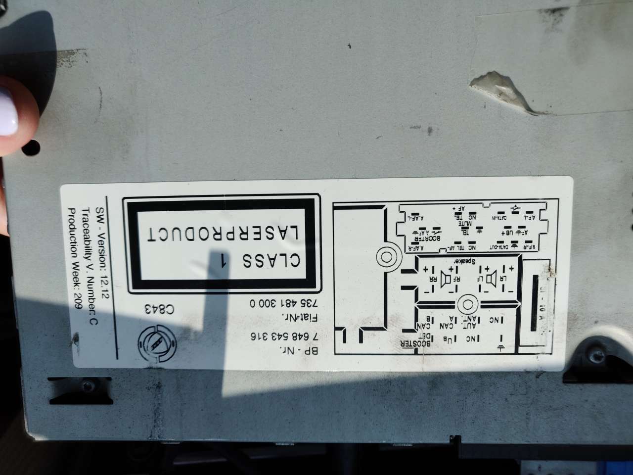

siemka. koledzy poratujcie. jaki sposób na montaż aux w tym radiu?

zobacz tutaj:
https://www.bartex-caraudio.pl/product_info.php?products_id=8063&osCsid=1
Potrzebna kostka mini iso. Na popularnym portalu można kupić takiego gotowca z jackiem.
Chyba że chcesz zrobić od razu USB to więcej roboty

właśnie jack z żółtą wtyczką zero reakcji. teraz będzie próba niebieskiej

Ze schematu wynika że niebieska jest od wzmacniacza. Żółta jest od złącza AUX. Powinno zadziałać gdy radio włączy się w trybie AUX.

Szkoda, że to radio się nie przełącza :) no nic może nie obsługuje auxa.

Może wymiana radia albo na obsługujące AUX albo inne może z androidem
