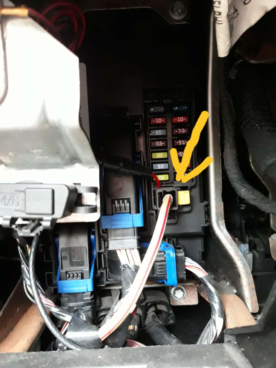

Witam Panowie, powiedzcie jak wypisać tabelek na zdjeciu?

Główną linia zasilająca body.
Chyba że chodziło o wypiąć to zapewne odciągnąć do siebie żółte zabezpieczenie i wyciągnąć do siebie. Ewentualnie pod żółtym zabezpieczeniem jest jeszcze zaczep który należy wcisnąć z prawej do lewej w stronę kostki

Aha, czyli wcisnąć i pociągnąć do siebie żółty element?
