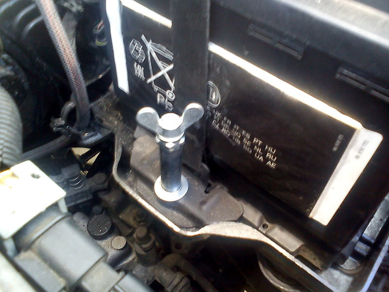

Też nie słyszałem o żadnych "procedurach" we Fiatach (nawet jak jakieś są w instrukcjach, to pewnie można je olać). Co do mocowania akumulatora, to polecam wstawić sobie "motylka" (tutaj samoróbka, przedłużony). Łatwiejszy de/montaż. Załącznik:
Komentarz do pliku: Motylek.
dsc08247.jpg [ 103.52 KiB | Obejrzany 8449 razy ]
