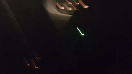

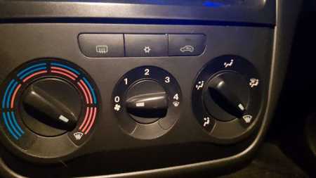

nie podświetlają mi się symbole tylko w jednym miejscu, te od zwiększania mocy nawiewu, ogrzewania szyby tylnej, klimy, czy nawiewu wewnętrznego. Wszystkie inne od strony kierowcy tj, od podnoszenia szyb, regulacji poziomu świateł, menu komputera itp się palą. To jakiś bezpiecznik poszedł akurat tylko od tych symboli?
Foto wrzuciłem w załącznikach. P.s. Dwa pierwsze pokazują, że się wskazane palą. Trzecie foto z włączonym światłem w kabinie, nie palą się. Trochę zamazane.
| Załączniki: |
20191205_171243.jpg [ 22.07 KiB | Obejrzany 6561 razy ]
20191205_171205.jpg [ 28.14 KiB | Obejrzany 6561 razy ]
20191205_171211.jpg [ 63.79 KiB | Obejrzany 6561 razy ]

Przepalone żaróweczki. Typowy problem. Przy odrobinie zdolności manualnych można je wymienić samemu. Na YT jest kilka bardzo dobrych filmików instruktażowych. Powodzenia.

Mi najpierw padła jedna. Przez jakiś czas dawało się ją jeszcze jakoś reanimować pukając w pokrętło temperatury. Potem już umarła na śmierć. A potem druga tak samo... Wymiana trwała jakąś godzinę (nie chciałem nic urwać, zniszczyć - a i tak delikatnie zawadziłem blachą i są 2 malutkie ryski). Wyjąć radio, odkręcić śrubki. Wyjąć panel. Uważać, żeby śrubki nie wpadły gdzieś w konsolę. Najlepiej mieć magnetyczny śrubokręt. Wymienić, skręcić. Tak jak już ktoś wcześniej pisał: na YT jest kilka filmów jak to wymienić. Jak się już wie jak to następna wymiana to 20 minut.
