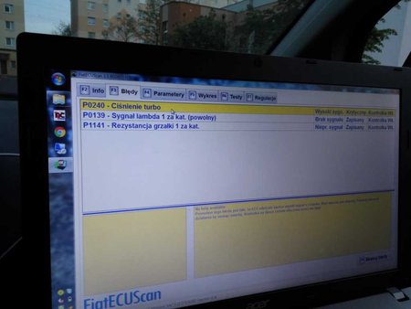

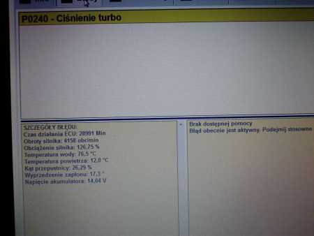

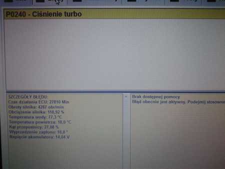

Wczoraj sprawdzalem bledy i jest to co na zalaczniku. Po skasowaniu bledow, autko znowu odzylo i wczoraj sie nim fajnie jezdzilo wieczorem (po miescie). Byl co prawda taki moment (jezdzilem z kumplem z podpietym kompem), ze rzeczywiste doladowanie polecialo w dol mocno mimo iz gaz byl wcisniety do oporu. 300 m dalej przy ponownym wcisnieu gazu do oporu juz bylo dobrze.
