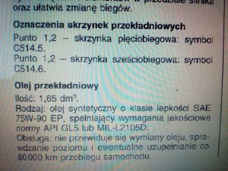

Hej Jaki olej polecacie do Punto 1.2 8v Ponoć najlepsza tutela GL 4 ale rzadko dostępna, same GL 5 Pozdrawiam

A taki olej zaleca znana publikacja... Załącznik:

Te zalecenia to z przymrużeniem oka traktować, bo skrzynie (C514) te same od 20-30 lat, a prawie każdy model ma inny olej mieć niby! Gdzie tu jakaś logika Fiata? Przy czym większość miała zawsze API GL-4 (nie 5!) bez dodatków "EP". Podobno jedno i drugie (GL5+EP) może atakować elementy ze stopów miedzi (synchronizatory) - tu uwaga, że do takiej skrzyni nie wolno też lać oleju silnikowego (z podobnych przyczyn).
