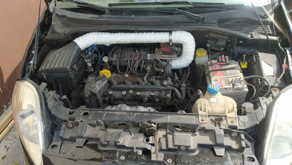

 Post #856648 Wysłany: 05 Sie 2021, 17:57;
 Temat postu: Re: Obudowa filtra powietrza Grande Punto 1.4i 16V
Rejestracja: 14 Paź 2008,
Posty: 69
Odgrzewając trochę kotleta...
Takie coś zbudowałem u siebie. Dużo tańsze niż używana obudowa, która i tak nie wiadomo ile wytrzyma, a o nowej już nie wspominając. No i raczej już wieczne. Do tego wygląda prawie tak jakby było od tego auta :wink: Dodatkowo zrobiony zimny dolot ukryty w grillu. Z zewnątrz trzeba wiedzieć, że tam jest. Auto jeździ tak jak powinno. Dolot powinien być odrobinę krótszy (w pierwszej wersji był dużo dłuższy), ale nie mam już jak go skrócić i czasami w puszce rezonuje powietrze. Ale i tak jest na pewno lepiej niż na popękanej oryginalnej obudowie. Może się komuś przyda :)

 Post #856651 Wysłany: 05 Sie 2021, 21:54;
Samochód: Punto 2012
Rejestracja: 21 Sty 2019,
Posty: 878
Pomógł: 47
Nie widać zdjęć
Moje Punto Easy Sport MY2012
 Post #856652 Wysłany: 05 Sie 2021, 22:12;
Posty: 69
Może tak będzie prościej - https://photos.app.goo.gl/wfQkDSZAgav8pJnP9

 Post #856653 Wysłany: 05 Sie 2021, 22:58;
Posty: 878
Pomógł: 47
Ciekawy patent. Z czego puszka? Bo T-jet i 1.6/1.9 multijet mają rurę z puchy do przodu (a szkoda, bo w sumie niezła baza plug&play by była ;) )

 Post #856656 Wysłany: 06 Sie 2021, 01:30;
Posty: 69
Jachaś napisał(a):
Z czego puszka?
Lanos :lol: :mrgreen: I najlepsze, że nowa kosztuje około 90zł :wink: W sumie dorobienie mocowań trwało może jakieś 40 minut z przerwą na piwo :wink:
polandmet napisał(a):
troche łyso wyglada
Mnie to akurat najmniej obchodzi jak to wygląda pod maską, najważniejsze że działa :)

 Post #856661 Wysłany: 06 Sie 2021, 14:22;
Imię: Radek
Rejestracja: 19 Sie 2017,
Posty: 697
Ja mam z lanos 1.6 16V.

 Post #857242 Wysłany: 04 Paź 2022, 19:58;
Posty: 69
W moim odczuciu do 2 tysięcy jest trochę "mułowaty", ale później jedzie już normalnie. Dolot powinien być trochę krótszy, ale nie ma już jak go skrócić... W pierwszej wersji miałem jeszcze dłuższy dolot i dół był jeszcze słabszy. Na pewno jest lepiej niż na popękanej obudowie i duuuuużo taniej niż kupno używanej obudowy od Fiata.
[ Dodano: 04 Paź 2022 18:02 ]
Odgrzewam kotleta kolejny raz, ale może się komuś przyda na przyszłość :wink:
Po historii z obudową filtra z Lanosa zastanawiałem się nad kolejnym rozwiązaniem, ponieważ obudowa od Lanosa nie do końca mnie satysfakcjonowała z powodu rezonansu jaki pojawiał się okolicach 2-2,5 tys. obrotów. Prawie idealnym rozwiązaniem okazała się obudowa filtra powietrza od Punto II 1.2 16v. Nie jest to pomysł innowacyjny, ale nie widziałem jeszcze w wykonaniu. Dlaczego prawie idealnym? Otóż obudowa filtra z PII ma nieco inny kształt gdyż nie posiada zmiennych faz rozrządu dlatego brakuje jej wycięcia na zawór zmiennych faz. Obudowę trzeba więc zamontować nieco wyżej niż oryginalna od Grande Punto. Tak więc pod mocowania przy kolektorze ssącym oraz po stronie skrzyni biegów trzeba dorobić tulejki dystansowe (ja kupiłem w OBI metrową rurkę aluminiową, w którą w środek wchodzi śruba M6). Oryginalna rura między przepustnicą, a filtrem pasuje bez problemu. Rura dolotowa do filtra wymaga lekkiej przeróbki ponieważ obudowa od PII ma okrągłe wejście, a nie płaskie do wciśnięcia. Sprawę załatwiłem obcinając nożykiem spłaszczoną część rury, podgrzałem opalarką i nałożyłem na okrągłe wyjście z plastiku. Obudowa wypada nieco wyżej od oryginalnej, ale spokojnie mieści się pod maską :)
Jakie są plusy tego rozwiązania? Obudowa jest budową niemal identyczna jak od Grande Punto (oprócz wspomnianych mocowań) więc nie ma mowy o żadnym rezonansie powietrza czy zamulaniem w okolicach jakiś tam obrotów, działa po protu tak jak oryginał. Cena jest kolejnym z plusów bo za swoją używaną obudowę w doskonałym stanie zapłaciłem na jednej z grup na FB całe 50 zł co przy cenie używanych obudów od 1.4 16v jest po prostu tanie. Materiał, z którego wykonana jest obudowa od PII jest o wiele lepsza niż ten z jakiego wykonywane są obecnie obudowy, które po czasie i kontakcie z temperaturą się po prostu kruszą jak piasek. Plastik mojej obudowy od PII po tylu latach był idealny, wszystkie mocowania na swoim miejscu (co jak wiadomo w oryginalnych obudowach od GP po jakimś czasie zwyczajnie się urywają i trzeba je drutować albo dorabiać od nowa) nie było żadnych widocznych pęknięć czy zniekształceń.
Tym sposobem jest to świetna alternatywa dla oryginalnej obudowy, a na pewno lepsza od obudowy z Lanosa czy filtra stożkowego. Cena też jest jednak za obudową z PII (póki są jeszcze tanie). Punto niestety już nie mam od połowy lipca, ale od początku kwietnia kiedy zrobiłem przeróbkę u siebie do teraz mój znajomy, który kupił ode mnie Punto jeździ z obudową bez problemu. Jedyne o czym trzeba pamiętać to aby kupować filtr powietrza od Punto II (Filtron AP 092/2).
Zdjęcia, które posiadam na chwile obecną są tylko takie w trakcie montażu, ale jak ktoś będzie chciał znać szczegóły to bez problemu zrobię inne bo mam jeszcze dostęp do auta albo odpowiem na pytania :wink:
Może temat komuś się przyda, pozdrawiam :cyclops: :salut:
