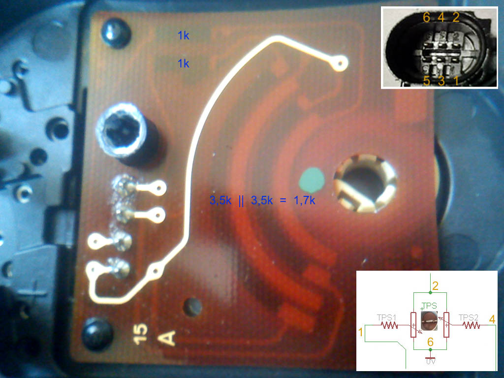

Do przepustnicy jest poradnik, domowe wygłupy, na zasadzie rozkręć i zobacz co jest w środku. Ale rezystancja ścieżek jest podana, możesz multimetrem porównać.
Teoretycznie się nie powinno, ale tu w Grande przepustnicy nic nie będzie jak ruszysz klapę ręcznie (w innych markach i z bardziej skomplikowaną konstrukcją przepustnic, nie wolno, bo się m.in. psuje bieg jałowy). Albo ją otwórz (6 blaszek, zatrzasków).
:arrow: http://fiatpunto.com.pl/topic60125.html
Przepustnica współpracuje z pedziem gazu elektronicznym, on też może mieć uszkodzone ścieżki potencjometrów...

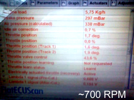

Te poddtawowe parametry sa ok jedynie napiecie na drugidj ssdzie 0,1 volta i wskazanie polozenia pdzepustnicy 87% , mozliwe tez ze jest ok bo jak sie fodaje gazu to wartosc maleje to by wskazywalo ze podaje wartosc w jakiej jest zamknieta.

Zrzut ekranu z FES-a, bieg jałowy (700 rpm)...
Komentarz do pliku: Wskazania FES (lub MES), przepustnica, bieg jałowy, bez dotykania pedryla gazu.
Czytasz ze zrozumieniem, czy ja swoje, a ty z kolegą wiecie swoje? Jakiego programu używasz?
Musi być do Fiatów. Uniwersalne źle czytają dane (i te 87% to może być bzdura).
Za większość problemów w samochodzie z LPG, odpowiada właśnie instalacja LPG. Tu bym się skupił bardziej.
