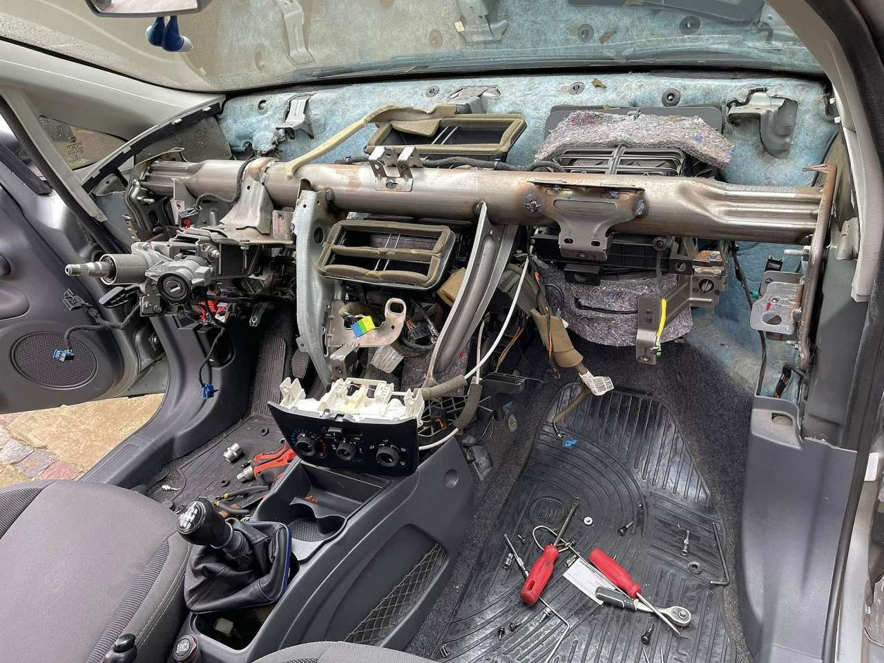

To w ogóle ludzie piszą, czy jakieś boty spamują (bo to proste forum, bot się potrafi sam zarejestrować)?
Drugie forum (FiatKlubPolska): https://fiatklubpolska.pl/grande-punto-469/wymiana-parownika-klimatyzacji-58988/
Nie wytrzymał tutejszych odpowiedzi (bo trza deskę rwać), musiał po kilku dniach na innym forum to samo wkleić. :roll:
Przykładowa fotka w trakcie takich prac (deski już nie ma).
