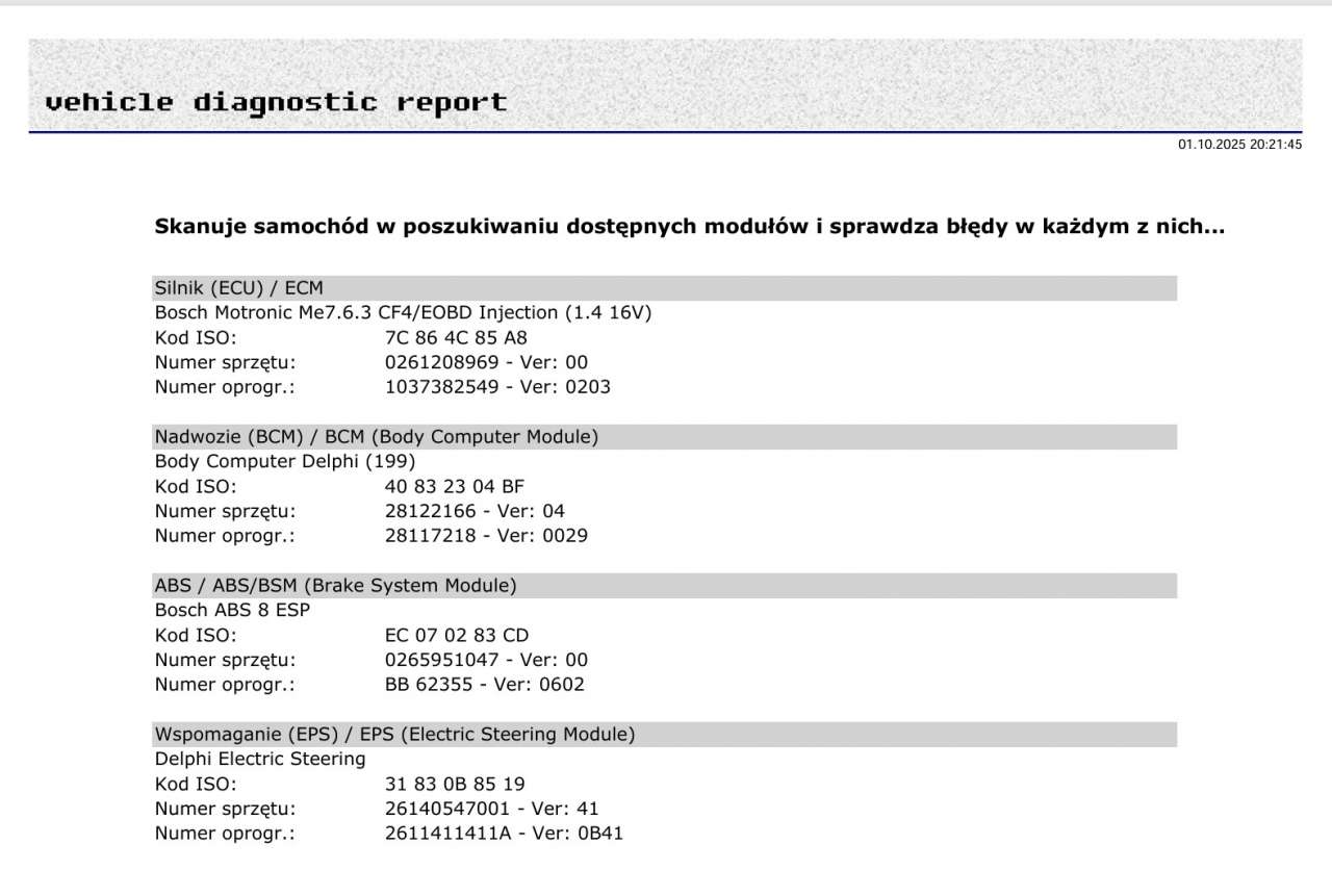

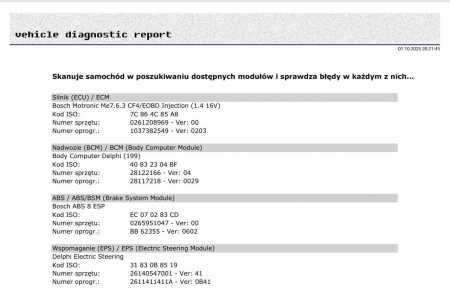

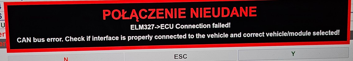

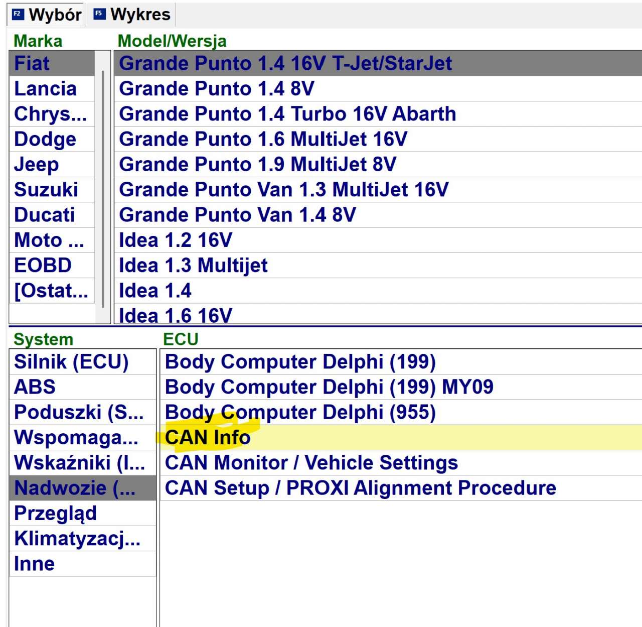

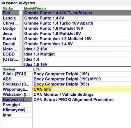

Mam problem z połączeniem się z ELM327->ECU. Gdy próbuje połączyć się z Nadwozie -> Can Info wyrzuca mi błąd połączenia.
Mogę wejść jedynie modułów które wyszukał przy skanowaniu.

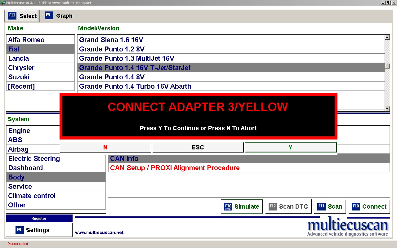

Jak używasz FES/MES, to patrz na komunikaty. Przejściówka żółta chyba jest wymagana do modułu Body?
Tryb symulacji jest (CTRL+F10), w domu można przećwiczyć "łączenie" się z modułami i jaki adapter trzeba.
