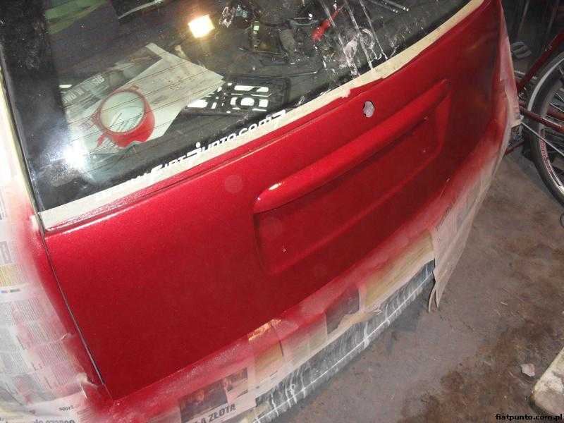

 Post #503318 Wysłany: 06 Wrz 2011, 18:18;
Miejscowość: mysłowice/Cieślin małopolska
Rejestracja: 05 Paź 2010,
Posty: 98
już opanowałem temacik :) zamka sie pozbyłem wkońcu klape pomalowałem jeszcze poskładac i prepolerowac :) zero oznaczeń zero zamka i plastikowa listwa połonczona z klapą
