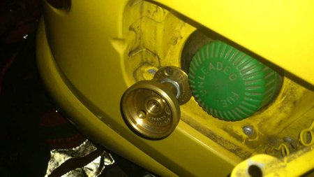

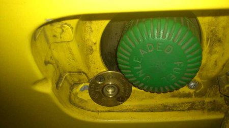

A nie myślałeś o przeniesieniu go pod klapkę koło wlewu paliwa???, ja tak mam zrobione i jest git. Poręcznie i dyskretnie. kwestia, czy starczy przewodu żeby tam sięgnął no i tego czy masz końcówkę z kołnierzem (taka do której podpina się pistolet).
Wlew w klapce wymaga dokupienia takiej końcówki ale bez kołnierza i dorobienia (przejściówki) Na dole masz zdjęcia jak to u mnie wygląda.
Ewentualnie podjedź do serwisu i zapytaj ile taka przeróbka, ale obawiam się że tak jak u mnie powiedzą 100zl
Komentarz do pliku: Tak wygląda z Przejściówką, gotowy do tankowania
Komentarz do pliku: Tak wygląda wlew. Do niego przykręcasz przejściówkę
