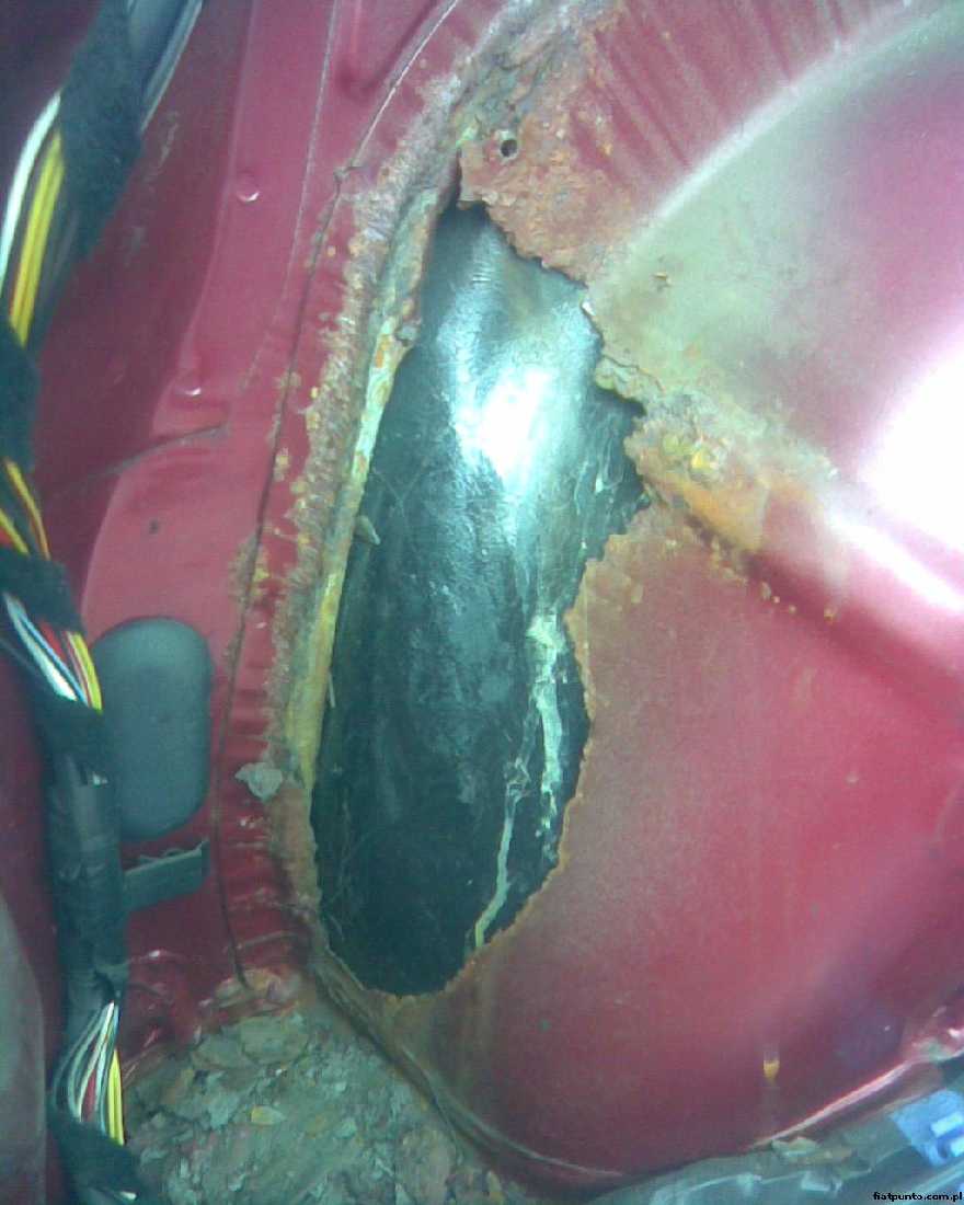

Rdza wychodzi bardzo często na styku błotnika i zderzaka w miejscu gdzie przykręcony jest zderzak. Prawdopodobnie miejsce było oczyszczone z zewnątrz a z drugiej strony blachy pozostała korozja.
A tak wygląda miejsce montowania gaśnicy samochodowej. Korozja rozpoczęła się od wkrętu i wędrowała na wszystkie strony. Dla równowagi drugi niewiercony błotnik jest ok.

Niestety mój. Brak konserwacji i plastikowych nadkoli kół tylnych zrobiły swoje. Przy kontroli stanu progów młotek został w progu. W środku karygodne zero konserwacji. Jeśli Masz chwilkę zdemontuj tylny zderzak. W miejscach połączenia z nadwoziem jest pełno rdzy od wkrętów. Po kilku latach trudno to wszystko odkręcić.

W tym miejscu będzie wspawana łatka. Dorobione będą również progi i elementy paneli podłogi. Jeśli Masz chwilkę czasu, również od spodu oceń stan swojej podłogi. Szczególnie miejsca pod fotelami przednimi i pod nogami pasażerów z tyłu i oby była tam zdrowa blacha.

Jeśli pojawiła się korozja na nadwoziu pomyśl o kontroli miejsc, które były tu omówione. Dobrze jest zdjąć przedni i tylny zderzak i rzucić okiem na stan nadwozia pod tymi elementami. Zabezpieczenie tych miejsc możesz wykonać samodzielnie. Warto obejrzeć podłogę. Ślady po podnośniku i różne metody podnoszenia nadwozia przez fachowców szybko zmieniają się w punkty zapalne. Rzuć okiem na „nogi” foteli przednich czy na śrubach i konstrukcji fotela nie ma już rdzy. Jeśli chodzi o błotniki, to warto skontrolować mocowanie rur przy wlewie paliwa. Lepiej zrobić to teraz, niż spawać Punto za kilka miesięcy…
