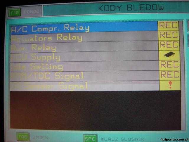

Witam!
Jako, że podobnego tematu jeszcze chyba nie było postanowiłem go założyć ;)
Sprawa jest dość interesująca bo za niewielkie pieniądze możemy sobie sami zdiagnozować samochód. Dodatkowo można odczytać parametry w czasie rzeczywistym np. temperatury, obroty, parametry wtrysku, i wiele innych :)
Ja takie urządzonko kupiłem za 140zł na Allegro (plus stary laptop z dwoma portami COM) .

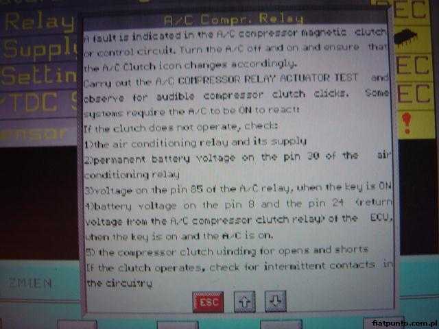

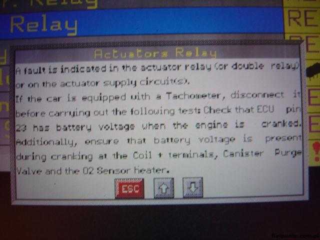

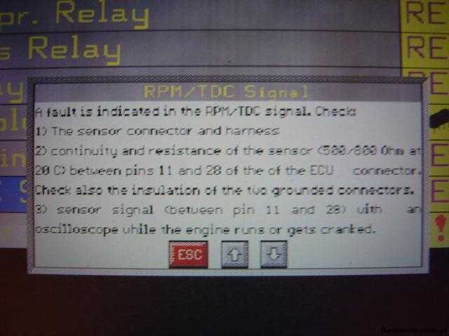

Po diagnozie okazało się że mam kilka błędów, co się w 100% zgadza bo silnik na biegu jałowym pracuje nierówno - część błędów rozumiem i będę je usuwał, ale z niektórymi mam problem i tu prośba o pomoc do osób z dobrą znajomością spraw silnikowych + technicznego języka angielskiego.
W dołączonych zdjęciach widać listę błędów oraz wyjaśnienia i porady proponowane przez program a więc tak:
1. A/C Comp. Relay - tego błędu niestety nie rozumiem :(
2. Actuators Relay - wydaje mi się że chodzi o przekaźnik podwójny, ale do końca nie jestem pewien.
3. Aux. Relay - znowu jakiś przekaźnik :(
4. ECU Supply - rozumiem to jako problem z napięciem Alternatora
5. Idle Setting
6. RPM/TDC Signal - błąd czujnika prędkości wału
7. 02 Sensor Signal - bład sygnału z sondy lambda
Jeżeli ktoś może rozjaśnić nieco punkt 1,2,3,4,5 to będę wdzięczny za wskazówki.
Myślę że taki temat można by podpiąć na samej górze i ludzie którzy mają jakieś doświadczenia z odczytem błędów mogliby tu zamieszczać opis danego kodu błędu.
Objawy w samochodzie przy wyżej wymienionych błędach to nierówna praca silnika na biegu jałowym (spadki i wzrost obrotów), oprócz tego wszystko jest ok.
[/list]
[ Dodano: 11 Kwi 2008 11:16 ]
Po wymianie jednego czujnika (czujnika obrotu wału) zostały tylko błędy 4 i 7 :D także już nie trzeba nic wyjaśniać, ale widać na moim przykładzie , że jeden czujnik może ogłupiać komputer i powodować kilka błędów ;)

:D sprawa naprawdę bardzo ciekawa, ale największy problem to prawidłowe ustalenie co jest uszkodzone na podstawie otrzymanych błędów - informacji w sieci jest niestety bardzo mało a z opisu programu nie zawsze jasno to wynika.
Dlatego odczyt to połowa sukcesu :wink:
Ciekawe czy są gdzieś bardziej zaawansowane parametry pracy silnika bo tak jak pisałem program pokazuje stan silnika w czasie rzeczywistym(jest ich tam kilkanascie - temperatury, czasy, itd) i można łatwo sprawdzić czy np. czas wtrysku jest ok. (w książce takich informacji nie ma :(

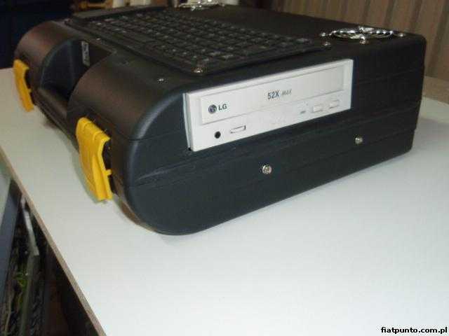

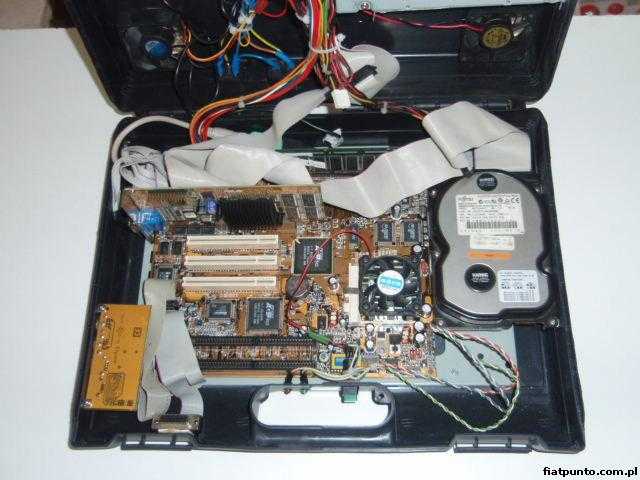

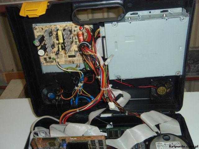

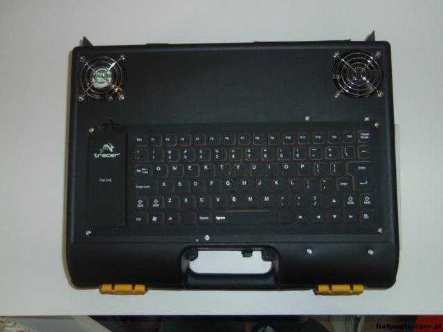

Zrobiłem sobie z nudów komputerek do diagnostyki euroscanem i nie tylko.
Części do sprzetu to zbieranina starych gratów, obudowa to standardowa walizka na elektronarzędzia.
Amd K6 300, 256 Ram, Gf 2 Agp, 6.4G HDD, 2x com i usb.
A oto on, laptok a'la Yabol to jego patent a moje wykonanie.
I jak się podoba maszyna :D

Ej zawaliste! Na pomysł ze skrzynką bym nie wpadł ;p
Chociaż kumpel kiedyś chodził z kompem złożonym na pająka w plecaku i o dziwo do tej pory działa ;p

marcinwrc2 ale monitor to nosisz zawsze ze sobą do tego :?: i gdzie wylądował zasilacz :?:

xONx nie no monitora nie noszę, a zasilacz jest tuImage

marcinwrc2 to jak wtedy odczytujesz błędy :?:

hmm zapsiuje samo na dysk i odczytuje w domu ??:>

oczywiście monitor się podłącza :D szukam jakiegoś małego monitorka najlepiej takiego z kasy fiskalnej . to jest przecież zwykły kompik tylko obudowa jest nadzwyczajna.
