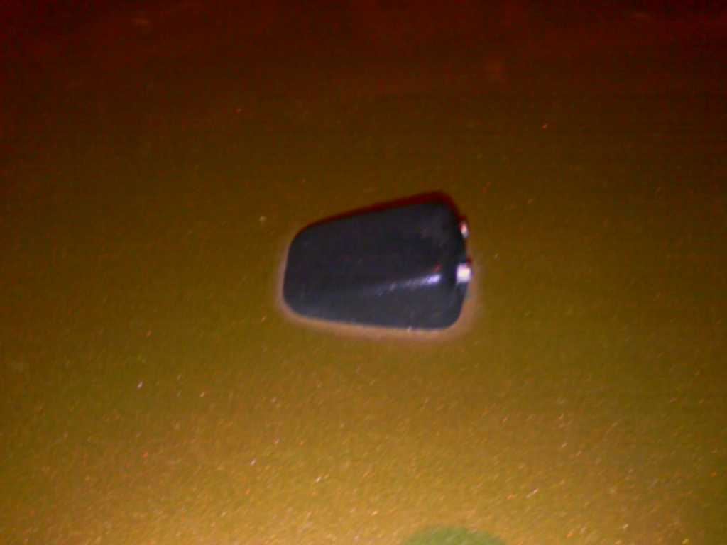

Czytał w instrukcji, że wystarczy pokręcić śrubką, na forum znalazłem to samo, ale jest mały problem xD Moje autko nie ma takich spryskiwaczy jak na zdjęciach dajecie xD Ma 2 dysze i brak śrubki do regulacji. W jaki sposób mogę je wyregulować ?
sr. za jakoś fotki, ale wieczorem robione przez telefon.

regulacja śrubką dotyczy tylnego sprysku a z przodu każda dysza jest niezależna i ruchoma i najlepiej regulować igłą (wkładasz w dysze i regulujesz jak chcesz)

Takie spryski ma każde punto mk I chyba ;)
Zer śrubek. Bierzesz igłę, wbijasz w dziurkę "psikacza" i tak regulujesz. Od biedy można nawet palcem, ale igłą można lepiej wymierzyć.

dzięki za info :) palcem próbowałem ale nie zauważyłem poprawy, więc igiełka za chwile pójdzie w ruch xD
