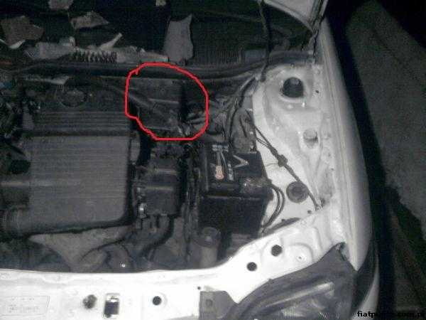

 Post #466725 Wysłany: 25 Kwi 2011, 12:16;
Imię: Piotrek
Miejscowość: KGR.
Rejestracja: 31 Sty 2010,
Posty: 2513
przekaźnik jest pod tym dekielkiem. odkrecasz go i masz takie białe z czerwoną wtyczką. odkręć go i przeczyść styki.;)
