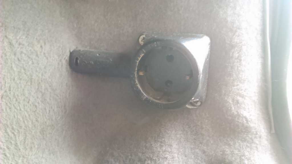

Komentarz do pliku: No dobrze, nie dość że w aucie mam zamontowane wejście "gniazdko" nie wiem czy działające i jak ktoś to ogarniał, ale pod schowkiem na miejscu pasażera mam jeszcze coś takiego, na drugim zdjęciu widać wyraźniej. ;) Do czego to? :)

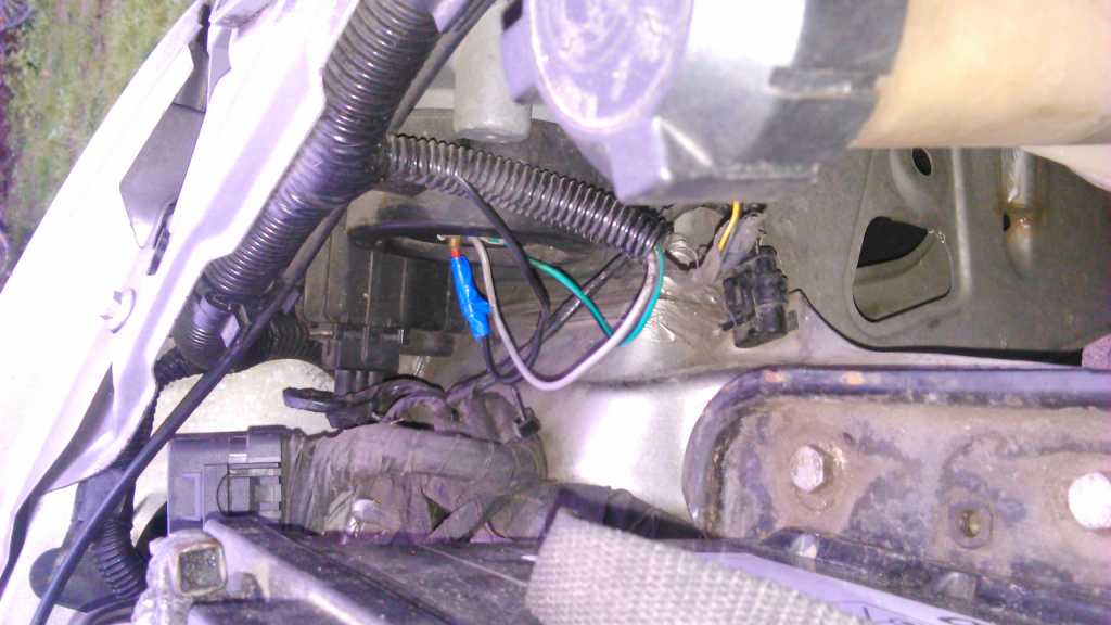

Komentarz do pliku: Nad wentylatorem chłodnicy jest ten oto przewód, dodatkowy? Czy co można pod niego podpiąć? :)

na pierwszym foto są wtyczki systemu ogrzewania Defa, mam taki w jeepie :mrgreen:
może komuś nie działała fabryczna nagrzewnica i zainstalował w środku nagrzewnicę powietrzną Defa?
na pierwszym planie masz trójnik taki jak na tej aukcji, sprzedaj go to coś zarobisz :mrgreen:
http://allegro.pl/defa-trojnik-wewnetrzny-y-do-ogrzewacz-i4706757672.html

bo to działa jak silnik nie chodzi, takie webasto w wykonaniu defa np. zimą nagrzewasz wnętrze plus rozgrzanie płynu chłodzącego grzałką przed jazdą

wygląda na to że zostały tylko przewody, opcji podłączenia jest wiele począwszy od grzałki w bloku silnika (w miejscu jednego z broków), przez grzałkę wężu wodnym, po nagrzewnicę powietrzną montowaną w kabinie, lub łączenie tychże
zobacz czy na zewnątrz auta nie masz gdzieś miejsca po zamontowanej małej wtyczce z zaślepką, najlepiej prześledzić gdzie dochodzi ten przewód który zaczyna się kabinie; bo jest to niestety ogrzewanie elektryczne i podłącza się je pod 220-240V

Beka, a możliwe że to na przykład to gniazdko? xD
Wychodzi na to, że to było jak RZEL napisał, grzałka w wężu wodnym. I caly czas jest zamocowane, zastanawia mnie czego mi brakuje w takim razie. :)
Komentarz do pliku: I idzie tu.
Komentarz do pliku: Wychodzi...
Komentarz do pliku: Gniazdko, firmy DEFA bo dopatrzyłem.

na foto jest gniazdo wewnętrzne do podłączania urządzeń np. tego
http://allegro.pl/defa-1400-typ-430014-dmuchawa-nagrzewnica-i4675739027.html
na zewnątrz auta np. w zderzaku powinno być mniejsze gniazdko zakończone klapką jak na foto do podłączania zewnętrznego zasilania
http://www.motointegrator.pl/produkty/288809-przewod-wewnetrzny-do-grzalki-silnika-915-defa-460915 chyba że ktoś inaczej to zrobił
możesz spróbować uruchomić grzałkę o ile nie zarosła kamieniem ale trzeba tam chyba dokupić zewnętrzny przewód coś w tym stylu http://www.motointegrator.pl/produkty/186933-przewod-zewnetrzny-z-wtyczka-50-m-defa-460921

mam, jak widzisz mam dwie te końcówki z trzema bolcami to jeden leci do grzałki, drugi chyba idzie pod filtr powietrza i jest właśnie zakończony taką plastikową końcówką jak na foto.
Z kolei jeśli chodzi o maglownicę od wersji ze wspomaganiem to tak, było kombinowane ale nie dokończone i teraz szukam maglownicy od wersji bez wspomagania.
No i ten przewód zewnętrzny jest prawdopodobnie potrzebny bo mam to całe gniazdko ale przecież nie podłączę bezpośrednio go do 220V. ;)

Miałem takie gniazdo w Fordzie z rynku skandynawskiego. To wygodne dla tych którzy mają autko pod oknem domku lub prąd w garażu. Można podłączyć przez wyłącznik czasowy który włącza godzinę przed wyjazdem i zimą jedziemy od razu ciepłym samochodem do pracy.Prawdopodobnie grzany był olej i płyn w układzie.Wygodne to w temp. poniżej,,0".
