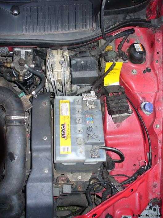

może ktoś wie gdzie znajduje się ten zaworek w 1.7 Td bo jakoś nie mogę znaleźć dokładnie chodzi mi o ten

Mi chodzi o to ze nie wiem gdzie on się znajduje w samochodzie, poniewaz w "Zrób to sam" jest napisane, że znajduje się za akumulatorem (w benzyniaku), ale ja w moim TD nawet akumulator wyciągnąłem, szukałem swieciłem latarką i nie mogłem go zlokalizować.

No to ja Ci nie pomogę. Idź po węźyku do góry i powinieneś znajść ;)

w tym jest problem , że jest tak ciasno że nawet ręki nie mozna nigdzie włożyć :?

przy lewym natkolu obok zbiornika na płyn

dostać się tam zdejmując koło i odkręcając nadkole czy czy odkręcić tą półkę na akumulator bo jak go tylko wyjąłem to nie znalazłem

Zobacz gdzie idzie wężyk od spryskiwaczy szyby przedniej. Po drodze spotyka się on z drugim wężykiem od tylnego spryskiwacza. Dalej razem wchodzą pod nadkole.
Zaworek jest gdzieś na tym odcinku, nie pod nadkolem.

Tylko mi powiedz jak mam go znaleźć skoro u mnie jest tak ciasno -->

ja tak poza tematem... widze jak patrze na ta lewa podluznice ze takie 2 male kwadraciki ( sa one plastikowe) powinny byc czarne :) podobnie jak mocowanie tego czegos ... nie wiem od alarmu to jest lub od czegos innego... ma stopke gdzie jest przykrecona sruba pomalowane to jest wszystko na czerwony .... to raczej normalne nie jest ... te plastikowe kwadratowe zaslepki sa czarne ... bylo tam cos robione ?? moge sie mylic ale watpie ...
poza tym na pasie przednim brakuje takich wiekszakow.. sa tam puste miejsca na nie... do nich sa przymocowane przewody od reflektorow chociazby....
taki maly OT przy okazji tej fotki :E
a tak jak inni mowia ten wezyk co idzie z maski w dol to tak gdzies na wysokosci aku a mianowicie pod nim jest ten zaworek tylko dostac sie do niego.....
jeżeli chodzi o te dwa kwadratowe pyrpcie pod akumulatorem bardziej po lewej to są one czarne , trochę wyblakłe ale czarne, zresztą zdjęcie bylo teraz w nocy robione i to chyba efekt lampy
Nie mam pojęcia co tam jest ale alarmu nie mam
wieszaki były ale trochę podłamane i odpadły (zostały na kablach)
przerwa pomiędzy zbiorniczkiem płynu hamulcowego a karoseria wynosi mniej więcej tyle ile średnica tego wężyka , a tam własnie wchodzi, nawet palca tam nie wcisnę :scratch:

cuspis napisał(a):
Thomas napisał:
ja tak poza tematem... widze jak patrze na ta lewa podluznice ze takie 2 male kwadraciki ( sa one plastikowe) powinny byc czarne Smile
nie wiem czy o tym samym mowimy ale widze na fotce czerwone :E na podluznicy ponizej tej stopki mocowania czegos tam co mowilem ze jest czerwona i te kwadraciki tez sa czerwone takie malutki patrzac na fotke po prawej stronie aku ... tak jak sie patrzy na fotke :E ale mniejsza z tym ;)
[ Dodano: 11 Mar 2008 23:56 ]
zobacz na kanale moze bedziesz mial lepsze dojscie od spodu do tego :)

juz wiem o jakie kwadraciki chodzi , po tej stronie facet miał małe spotkanie z dzwiami od stodoły (jak je wiatr próbował zamknąć i się trochę wgniotło)< widziałem foto>, więc może przy klepanku, lub wymianie ( nie wiem) cos tam robili.

Zdejmij akumulator i zobacz pod nim. W razie potrzeby odkręć podstawę i możesz mieć wszystko na wierzchu.

zaworek jest podobno za tą czarna skrzyneczką ABS i za zbiorniczkiem płynu hamulcowego, mozna się tam dostać jedynie na kanale
[ Dodano: 14 Mar 2008 18:27 ]
Mam jeszcze takie pytanie, jak idzie węzyk do tylnego spryskiwacza, bo mi on nie działa, słychać silniczek,ale nie pryska, więc pomyslałem, że najlepiej jak sprawdzę gdzie jest zapchany, dziurawy....itp
Tezet miałes rację jak się zdejmie tą podstawke to mozna sie dostac do tego zaworka, moze nie jest wtedy na wieższu ale jak sie pomęczyłem (chyba mam zwichniety :) ) to znalazłem, wymieniłem...Dzieki wielkie
